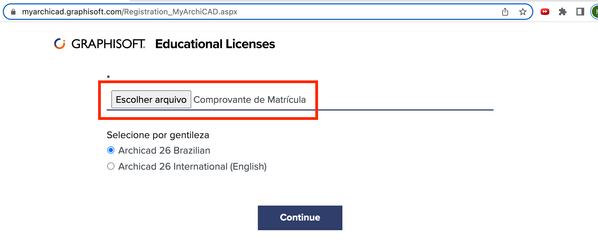

  • No final do formulário, realize o upload do comprovante de matrícula, em JPG, PDF ou PNG. Observe que você só pode carregar um arquivo.
    • Atenção: Os treinamentos no Portal Graphisoft Learn do Brasil são realizados com a versão BRA do Archicad (em português brasileiro). Utilize sempre a versão mais recente possível e em português!
    • Confirme a sua elegibilidade com o seu comprovante de vínculo com a Instituição de Ensino. Este documento deve ter todos os seguintes itens:

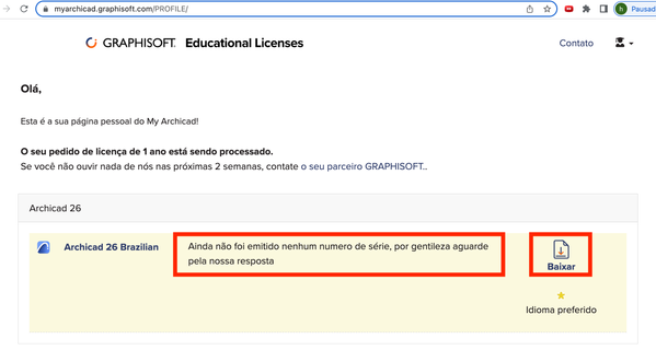

Passo 4 - Aguarde o e-mail de aprovação
Dentro de no máximo 5 dias úteis você receberá o e-mail de aprovação da Licença Educacional para Estudante ou Professor. Enquanto isso você pode baixar e instalar o Archicad, siga as instruções do passo a passo Download e Instalação.
Se você recebeu um e-mail comunicando a não aprovação da sua licença de 1 ano do Archicad, isso provavelmente se deve a informações incompletas ou incorretas. Siga as informações no email.

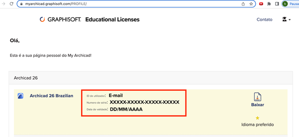

Passo 5 - Ative o Archicad com seu Número de Série
Depois de aprovado, ative o Archicad utilizando o Número de Série disponível no MyArchicad.
Faça login na página e você pode ver que está disponível um novo número de série com uma data de validade estendida de 1 ano.

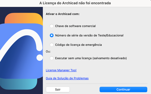

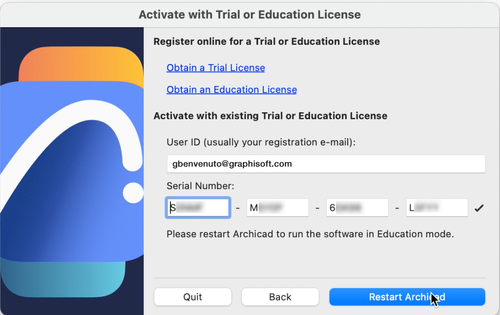

Passo 6 - Abra o Archicad e ative sua licença educacional
Esse é o passo final!
Agora, quando você iniciar o Archicad e ele solicitar seu usuário e número de série, insira seu endereço de e-mail (o mesmo que você tem para o Graphisoft ID) e o seu número de série apresentado no MyArchicad.
Aqui estão algumas dicas:
  • Para evitar erros de digitação, sugerimos copiar e colar seu número de série e seu e-mail.
  • Verifique se não há espaço extra após o seu e-mail também.
  • Certifique-se de que a versão do Archicad que você instalou é a mesma que o número de série que você recebeu. Por exemplo, você instalou o Archicad Internacional 26, mas está tentando inserir o número de série do Archicad BRA 26. O software não aceitará, então você deve fazer o download do Archicad BRA 26 ou solicitar um número de série do Archicad Internacional 26, explicado em detalhes na seção Perguntas Frequentes.

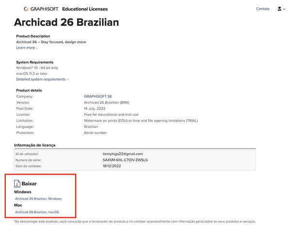

Você tem o seu número de série. Agora vamos instalar o Archicad para começar a desenvolver os projetos da faculdade!
Passo 1 - Baixar
Na página do MyArchicad, do lado direito do número de série, está o botão de "Baixar" com a versão adequada ao seu número de série.
Ao clicar em "Baixar", você é redirecionado para a página acima, onde pode encontrar mais detalhes sobre a versão do Archicad, como Requisitos do Sistema, detalhes da licença e o link para download no Windows e macOS.
Se o seu computador não atender os requisitos mínimos, solicite outra versão anterior para o email educacional.brasil@graphisoft.com.

Passo 3 - Ativar o Archicad
A etapa final é ativar seu Archicad com o número de série que você recebeu. Ao clicar em Novo para iniciar um projeto, a janela abaixo aparecerá. Selecione a opção adequada para ativar a Licença Educacional com o Número de Série.
Agora preencha os campos com as suas informações: ID do usuário (seu e-mail cadastrado do Graphisoft ID) e o Número de Série. Sugerimos que você use os métodos Copiar (Ctrl+C) e Colar (Ctrl-V) para inserir o seu Número de Série. Depois de inserir os dados, clique em Reiniciar o Archicad.

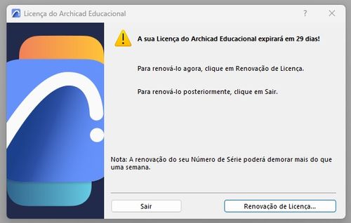

Passo 1 - Solicitar renovação/atualização
Quando você abre o Archicad e o número de série está próximo de expirar, ele envia uma mensagem de aviso para renová-lo. Clique em "Renovação de Licença" para obter um novo número de série.
