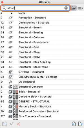

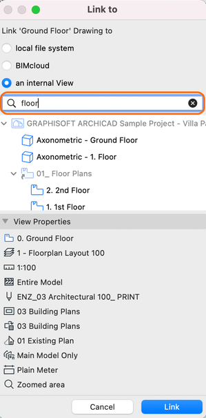

Recursos de pesquisa ampliados com barra de pesquisa
Explore a nova e aprimorada pesquisa implementada em muitas caixas de diálogo essenciais do Archicad! Com esse aprimoramento, possibilitamos fluxos de trabalho consistentes e mais rápidos. Não é mais necessário percorrer longas listas para encontrar o que você precisa!
Você pode tirar proveito da pesquisa aprimorada nas seguintes caixas de diálogo:
Carregar imagem da biblioteca: encontre facilmente qualquer imagem de textura para anexar a uma Superfície
Gestor de Desenhos: Pesquisa de qualquer desenho ou documento externo
Pesquisar em todas as caixas de diálogo e listas de Atributos
Vincular Desenhos: Pesquisar Vistas de projetos
