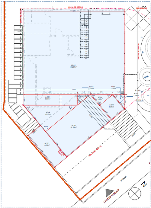

Nosso memorial de cálculo de área construída deve receber não apenas um polígono delimitando toda a edificação. Em nossa entrega devemos construir polígonos facilmente auditáveis. Deste modo, dividimos a edificação em um conjunto de polígonos preferencialmente retangulares. Além disso, cada um destes polígonos deve apresentar um ID próprio e a área individual.

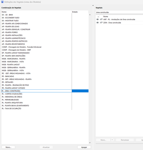

Como entregamos uma planta própria apenas para este memorial de cálculo, devemos configurar uma Combinação de Vegetais própria para esta Vista. Em resumo, criamos um Vegetal ZON - Área Construída e um ANT - Anotações de Área Construída. Criamos uma Combinação de Vegetais intitulada PL - Área Construída com destaque para esta anotação ativa e outras anotações desativadas.

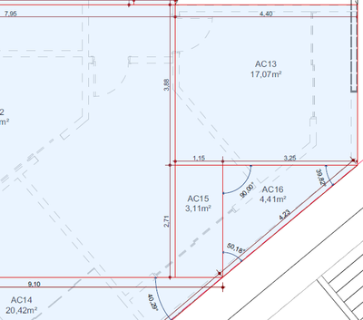

Com os Vegetais configurados, modelamos todo o perímetro de área construída de nosso pavimento. Por aqui temos como procedimento que o ID seja construído a partir de <AC>+<sequência numérica>, mas você pode definir seu próprio padrão. Por fim usaremos as ferramentas de documentação Cota e Rótulo de texto com as propriedades <ID do elemento> e <Área> como textos automáticos.

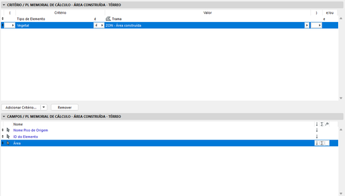

Por fim criamos um Mapa tendo como critério a extração de informações de toda Trama em vegetal ZON - Área construída. Destes elementos requisita-se o Piso de Origem, o ID e a área.

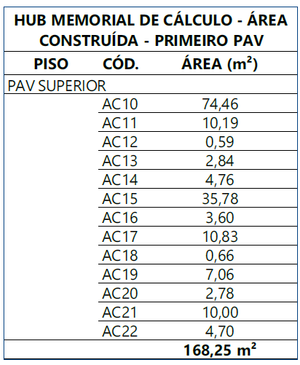

O resultado é um mapa que separa por Piso a área de cada polígono e a área total de cada elemento. Caso necessite, você pode adicionar um texto personalizado para registrar as dimensões de cada lado do polígono em Mapa. Para nossas entregas, o resultado apresentado já contempla o necessário para auditoria e aprovação
