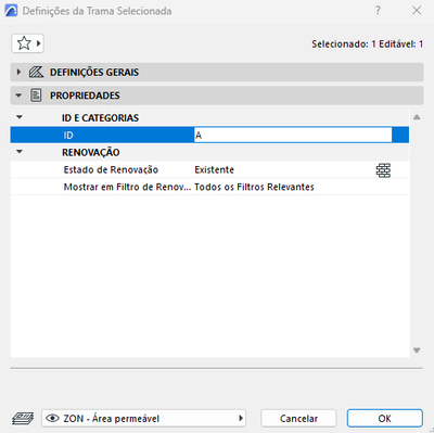

A partir dos objetivos de nossa modelagem, podemos definir as ferramentas que serão utilizadas em nossa construção. A modelagem de Área Permeável pode ser feita com a ferramenta Trama ou com a ferramenta Zona. Como não necessitamos de informação volumétrica, não optamos pela Zona e escolhemos o uso da Trama em nossos procedimentos operacionais por aqui. No entanto, vale algumas ressalvas:
A ferramenta Trama não recebe Classificação ou Propriedades. Deste modo, não é possível inserir informações adicionais ao ID no elemento. Caso você tenha interesse em inserir ID do elemento e, por exemplo, percentual de permeabilidade, você pode usar a ferramenta Zona. Por aqui manteremos com a ferramenta Trama para evitar que o elemento interaja em 3D com qualquer outro.

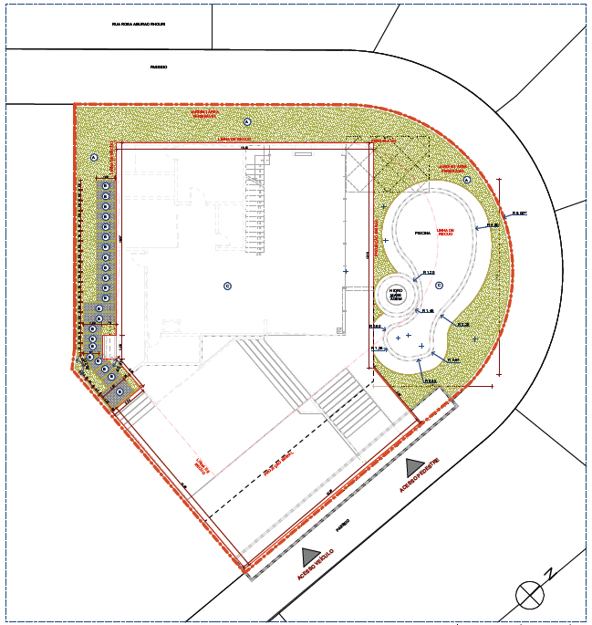

Com a ferramenta Trama selecionada modelamos todos os polígonos relevantes separando por IDs em sequência alfabética. Como iremos gerar uma planta de memorial de Área Permeável, foram criados um conjunto de vegetais para modelagem e anotações de área permeável que foram salvos como visíveis em Combinação de Vegetais própria.

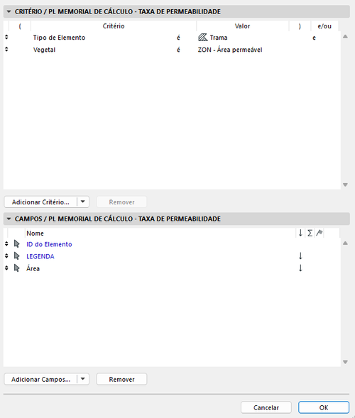

Com a modelagem e documentação finalizada, hora de extrair quantitativos e informações do nosso modelo. Para isso, criamos um Mapa que tem como Critério o "Vegetal" e o elemento "Trama". Como campo obrigatório, temos a necesidade de ID e Área. Caso queira, você pode adicionar um campo de texto personalizado.

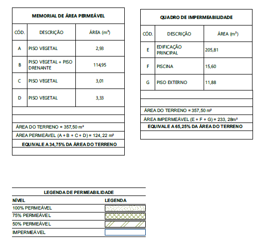

O resultado final em prancha mescla Mapas e folhas de trabalho. No Mapa nós concentramos informações referentes a quantitativos variáveis. Em Folhas de Trabalho, criamos quadros de informações não variáveis como legendas e descrições gerais.
