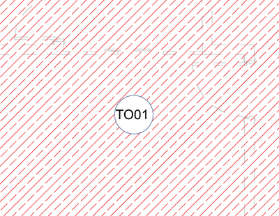

Com estas configurações realizadas, agora podemos iniciar nossa modelagem com a ferramenta Trama. Criaremos um polígono preenchendo toda a projeção de um pavimento. Com uma segunda Trama, criaremos um polígono preenchendo as áreas do pavimento superior. Deste modo, teremos todos os pavimentos separados por trama em Planta.
Para garantir a criação de uma prancha específica para este entregável, criamos um Conjunto de Vegetais de anotação e modelagem para Taxa de Ocupação e liberamos a visualização apenas em PL - Taxa de Ocupação.

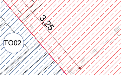

Por fim, dimensionamos as tramas com Cotas Lineares e inserimos um Rótulo da Propriedade com informação do ID do elemento. Por aqui utilizamos a combinação TO+<sequenciamento numérico> para nomear as tramas pelo ID. Fique a vontade para usar o seu próprio padrão.

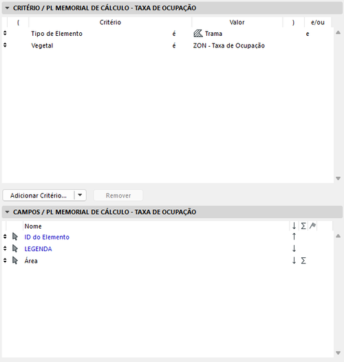

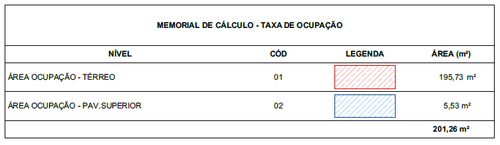

Criamos um Mapa tendo como Critério o tipo de elemento Trama e o Vegetal ZON - TAXA DE OCUPAÇÃO. Como campo, são necessários apenas o campo "ID do elemento" e "Área". No entanto, inserimos um campo de texto personalizado para legendas por cores. Caso prefira, você pode usar uma Folha de Trabalho para esta finalidade.
Ao extrairmos os cálculos automáticos e a visualização em Planta, realizamos o cálculo comparativo com área do terreno manualmente e inserimos os resultados em Informações do Projeto. Com todos os dados informados, usamos rótulo de texto automático para criar um quadro automatizado em uma Folha de Trabalho.
