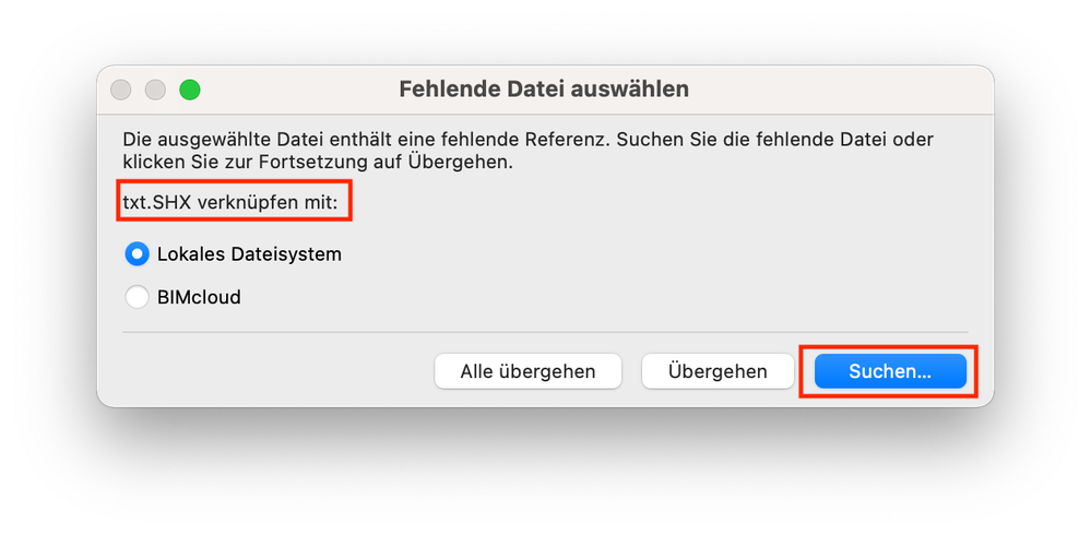

    • Es kann vorkommen, dass Archicad nach einer (oder mehreren) SHX-Dateien fragt.
    • Wir haben für diese Fälle haben wir für Sie die häufigsten Fonts in Form von SHX Fontdateien zum Download gesammelt. Entpacken Sie diese auf Ihrem Computer oder Server.
    • Klicken Sie auf Suchen.
    • Wählen Sie SHX als Dateiformat aus.
    • Sichen Sie die passende SHX-Datei und klicken Sie auf Öffnen.

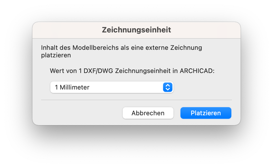

    • Archicad fragt nach der Zuordnung der Zeichnungseinheit.
    • Sehr häufig ist eine Zeichnungseinheit in der DWG 1mm in Archicad
    • In diesem Fall ist das Verhältnis aber nicht 1:1. Auf der linken Seite sehen Sie die Zeichnung.
    • Wir haben deswegen die Zeichnung noch einmal importiert.
    • Bei diesem Objekt entsprechen 10mm einer Zeichnungseinheit.
    • Diesen Wert benötigen wir gleich für die korrekte Einstellung im DWG Übersetzer.

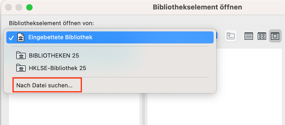

    • Gehen Sie auf Ablage > Bibliotheken und Objekte > Objekt öffnen.
    • Wählen Sie Nach Datei suchen....
    • Wählen Sie DWG als Dateiformat aus
    • Klicken Sie auf Optionen
    • Wählen Sie den neuen Übersetzer aus
    • Wählen Sie die Datei aus und klicken Sie auf Öffnen

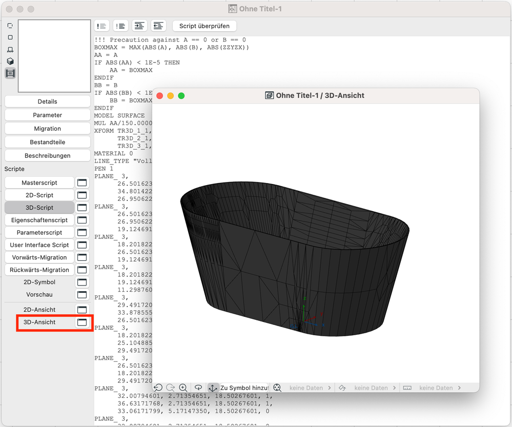

    • Nun öffnet sich der GDL Editor.
    • Hier können Sie die Maße noch einmal überprüfen.
    • Unter 2D-Symbol sehen Sie die Grundrissdarstellung.
    • Unter 3D-Ansicht sehen Sie das Objekt in 3D.
    • Im 2D-Script sehen Sie den FRAGMENT2 Befehl. Dieser besagt, dass die Grundrissdarstellung aus einer Zeichnung kommt.

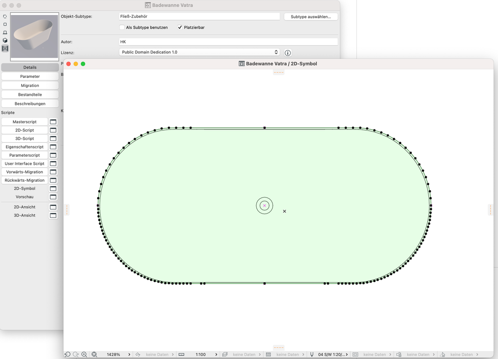

    • Öffnen Sie die Grundrissdarstellung unter 2D-Symbol.
    • Passen Sie die Zeichnung an (Linien löschen etc.).
    • Sie können die Zeichnung auch in den Grundriss kopieren und dort komfortabler nachbearbeiten (Doppelte Elemente, Linien vereinen etc.).
    • Achten Sie beim Hin- und Herkopieren darauf, dass die Zeichnung korrekt positioniert ist.
    • Platzieren Sie Fixpunkte. Diese sind später die Hotspots zum Anfassen.

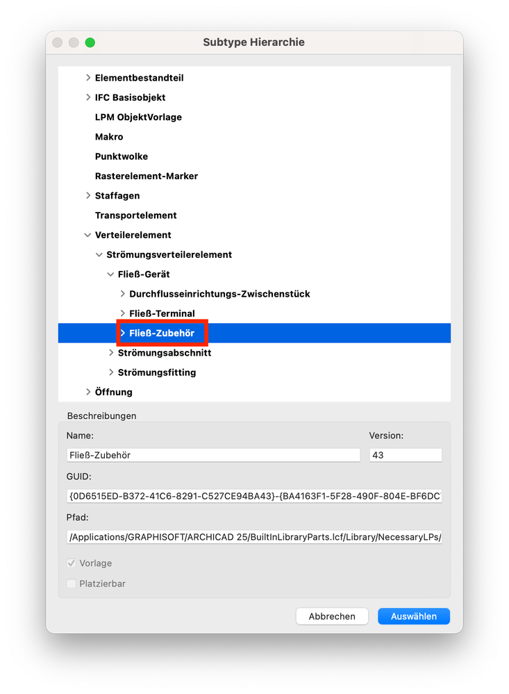

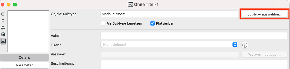

    • Suchen Sie einen passenden Subtype (das sind die internen Objektarten) aus.
    • Klicken Sie unter Details auf Subtype auswählen...
    • Subtypes variieren je nach Objekttyp.
    • Wenn Sie nicht wissen, welcher Subtype passt, suchen Sie in der Standardbibliothek ein ähnliches Objekt.
    • Platzieren Sie das Objekt im Grundriss und aktivieren es.
    • Gehen Sie auf Ablage > Bibliotheken und Objekte > Objekt öffnen...
    • Im GDL Editor sehen Sie den Subtype. Bei der Badewanne ist es Fließ-Zubehör.
    • Wählen Sie den passenden Subytpe für Ihr Objekt aus.

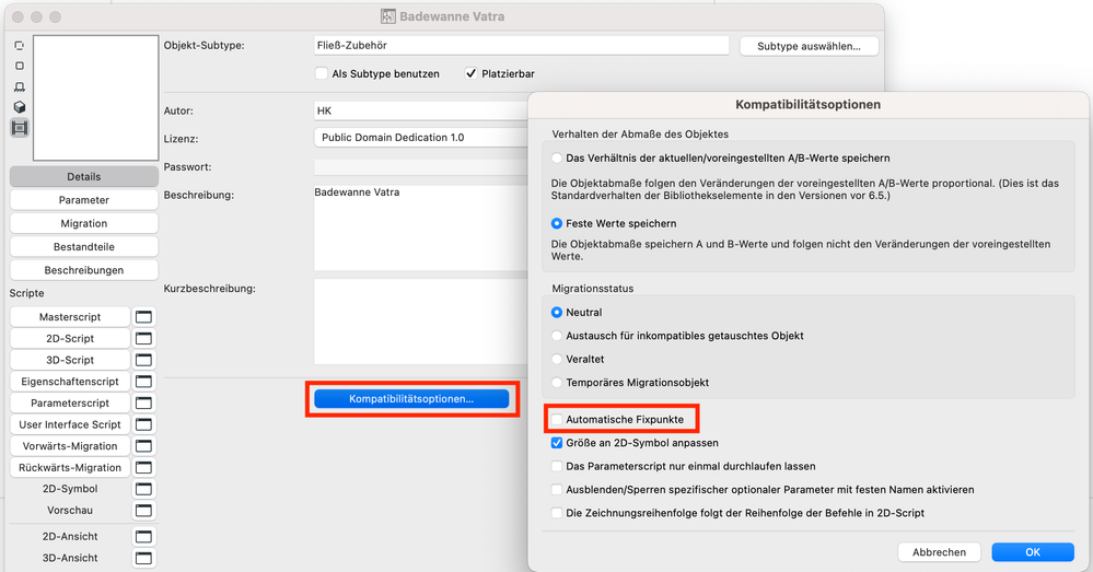

    • Um das Objekt sichern zu können, müssen Sie unter Details eine Lizenzart auswählen.
    • Fügen Sie eine Beschreibung und Stichwörter hinzu, so dass Sie das Objekt später auch über die Suche finden können.
    • Sofern es sich nicht um ein rechteckiges Objekt handelt, sollten Sie die automatischen Fixpunkte ausschalten.
    • Klicken Sie auf Kompatibilitätsoptionen...
    • Entfernen Sie den Haken bei Automatische Fixpunkte.
    • Speichern Sie das Objekt in der eingebetteten Bibliothek ab.

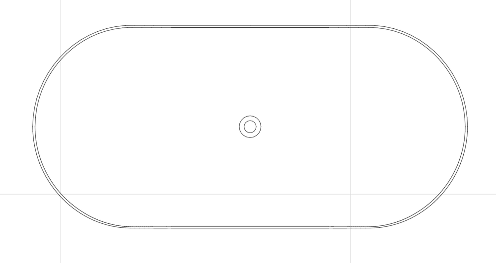

    • Platzieren Sie es im Grundriss und kontrollieren Sie es.
    • Wie Sie sehen, ist die Grundrissdarstellung sauber.

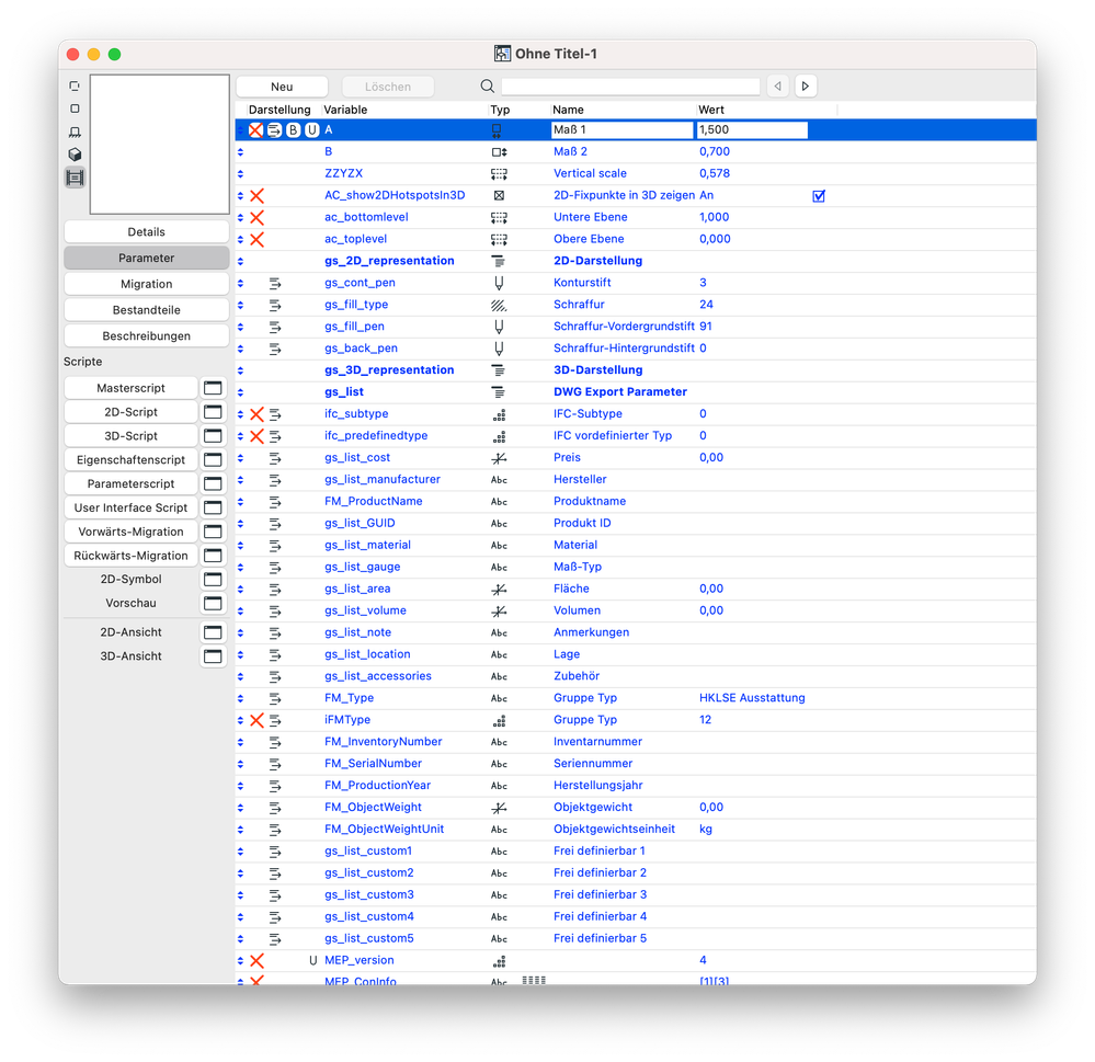

    • Legen Sie einen neuen Parameter an.
    • Wählen Sie als Typ Oberflächenmaterial aus.
    • Geben Sie einen Namen für den Parameter an (gs_material).
    • Wählen Sie eine passende Oberfläche aus.

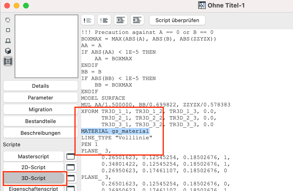

    • Öffnen Sie das 3D-Script.
    • Dort wird mit dem Befehl MATERIAL das Oberflächenmaterial definiert.
    • Bei diesem DWG Objekt stand hinter MATERIAL eine "0". Das ist das schwarze Material "Allgemein", also im Grunde kein Material.
    • Das ändern wir hier, in dem wir hinter MATERIAL den Parameternamen gs_material einfügen.

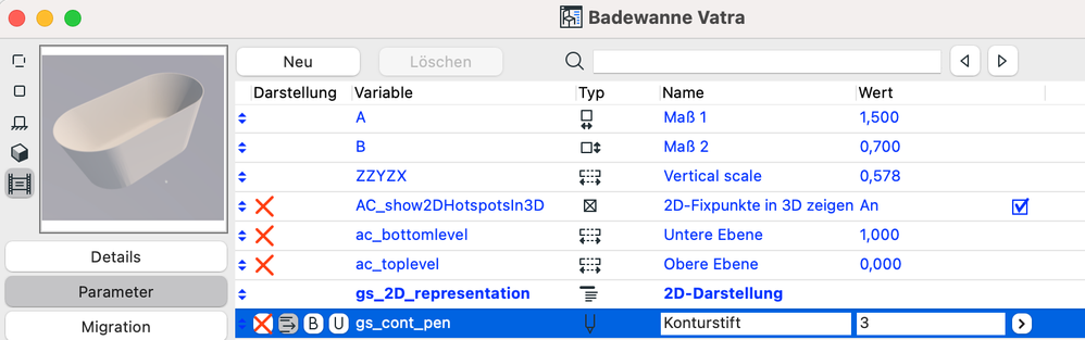

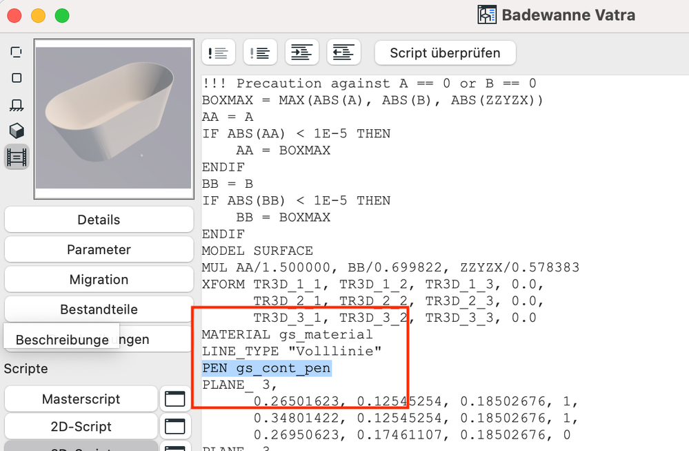

    • Um die Darstellumg im 3D unabhängig von der 2D-Darstellung steuern zu können, sollten Sie noch den 3D-Stift ändern.
    • Unter Parameter finden Sie den Konturstift. Wählen Sie einen Standardstift aus.

    • Im 3D-Script steht der Befehl PEN. Dieser definiert den Stift.
    • Ändern Sie die Zahl in den Parameternamen gs_cont_pen.

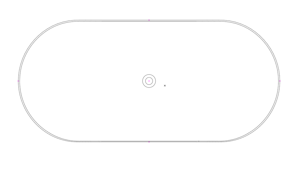

    • Das 2D-Symbol können Sie jederzeit erweitern.
    • Wir empfehlen Ihnen, neben Linien auch eine Hintergrundschraffur anzulegen. Dann reagiert das Objekt im Grundriss auch auf den Magnetcursor.

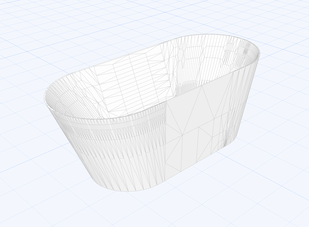

    • Nun können Sie den Stift im 3D unabhängig vom 2D-Symbol steuern. Die Aufteilung (Tesselierung) lässt sich leider nicht weiter steuern. Sie ist bereits in der DWG-Datei schon so angelegt.
    • Das 2D Symbol hat den Stift, mit dem Sie das Symbol zeichnen.
