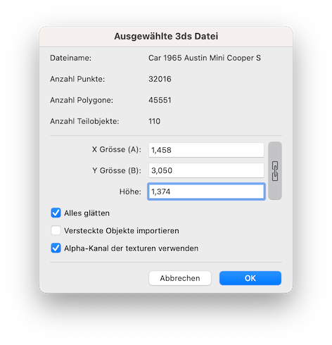

    • Wählen Sie den Befehl Ablage > Interoperabilität > 3D Studio > 3DS als GDL Objekt importieren.
    • Wählen Sie die 3DS-Datei aus.
    • In dem Dialog können Sie die Größe festlegen. Beachten Sie dazu die Kette bei den Größen. Damit verketten Sie die Maße, so dass diese sich gleichzeitig verändern, wenn Sie einen Wert ändern.
    • Die Umwandlung kann etwas Zeit in Anspruch nehmen.

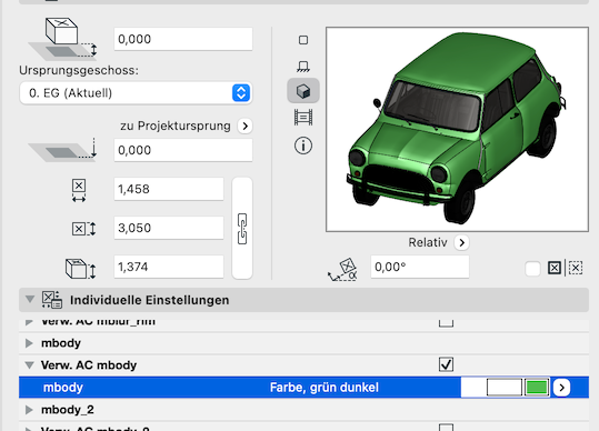

    • In den Objekt-Einstellungen haben Sie Zugriff auf alle Materialien aus der 3DS-Datei. Sie können diese mittels der Checkbox überschreiben.
    • Die Grundrissdarstellung besteht aus einer Draufsicht.
    • Die Fangpunkte liegen auf dem Umrandungsrechteck und in der Mitte.

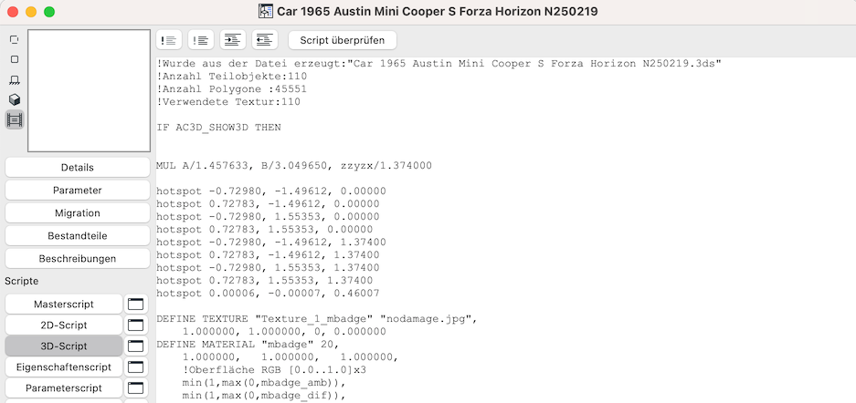

    • Das 3D-Script belassen wir wie es ist.
    • Im 3D-Script sehen Sie auch die Definition der Oberflächenmaterialien inkl. der verwendeten Texturen (in Anführungsstrichen)

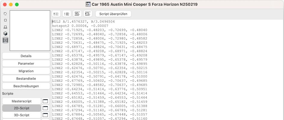

    • Die Grundrissdarstellung kommt aus einem 2D-Script. Basiert also nicht auf einer Zeichnung.

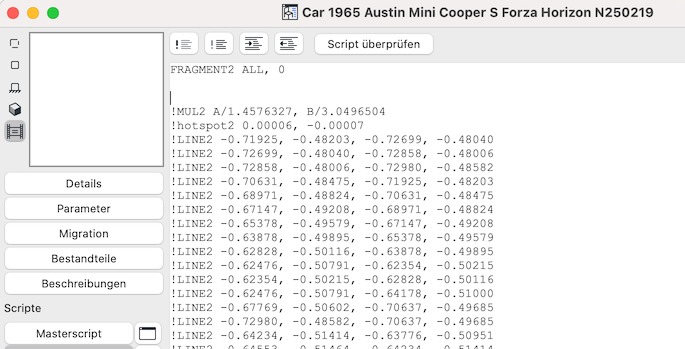

3. 2D-Symbol anpassen
    • Um die Grundrissdarstellung auf eine Zeichnung zu ändern, müssen Sie das 2D-Script ändern.
    • Aktivieren Sie den gesamten Text im 2D-Script und klicken Sie auf den ersten Knopf, um alles auszukommentieren. Dadurch schreiben Sie am Anfang jeder Zeile ein Ausrufezeichen. Das bedeutet, dass diese Zeile nicht gelesen wird.
    • Fügen Sie am Anfang des Scriptes ein: FRAGMENT2 ALL, 0
    • Das bedeutet, dass das Objekt das 2D-Symbol nutzen soll.

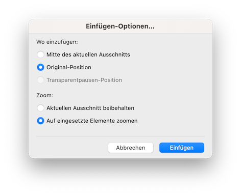

    • Fügen Sie den Inhalt der Zwischenablage ein (cmd+V bzw. Strg+V). Sollte der Ausschnitt des 2D-Symbols sich vom Grundriss unterscheiden, erscheint dieses Fenster. Fügen Sie die Zeichnung an der Orginal-Position ein.
    • Achten Sie darauf, dass alle Elemente (Linien, Schraffuren etc) auf der Ebene (Fragment) 1 liegen.
