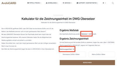

    • Öffnen Sie die DXF-/DWG-Datei und messen Sie mit Hilfe des Messwerkzeuges eine Strecke, deren genauen Abstand Sie kennen bzw. an Maßketten im Plan ablesen können. (Im Beispiel wurde eine Detailzeichnung geöffnet – die Wandstärke wird statt mit 0,24 m mit 24 Metern angezeigt.)
    •  Nach Klick auf den Button "Berechnen" erhalten Sie den Maßstab der importierten Zeichnung sowie die Zeichnungseinheit (Skalierungsfaktor).
    • Den Wert "Zeichnungseinheit" merken oder notieren Sie sich - diesen tragen Sie später im Übersetzer als Faktor für „eigene mm“ ein. Den Wert "Maßstab" können Sie als Diskussionsgrundlage in der Kommunikation mit ihrem Planungspartner nutzen.

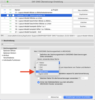

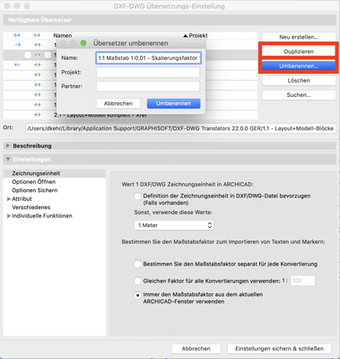

    • duplizieren Sie den gewünschten Übersetzer und und nennen Sie ihn um
    • gehen Sie im Bereich „Einstellungen im ausgewälten Übersetzer“ zu „Zeichnungseinheit“ und stellen Sie unter „Wert 1 DXF/DWG Zeichnungseinheit in Archicad“ „eigene mm“ ein
    •  tragen Sie im Feld „Faktor“ den Wert der "Zeichnungseinheit" ein, den Sie auf unser Webseite abgelesen haben.
    • schließen Sie das DXF-DWG-Übersetzungs-Einstellungen-Fenster mit Klick auf "Einstellungen sichern und schließen"
