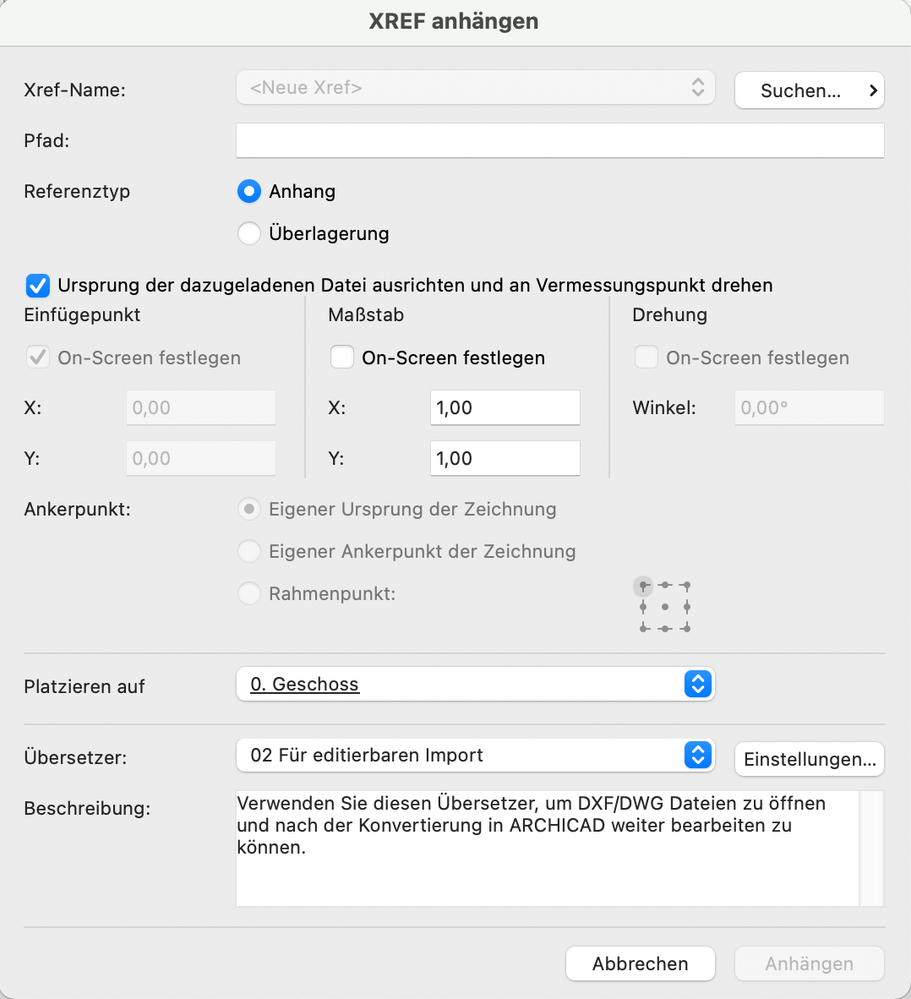

Bei der Verwendung von XREFs gibt es die Möglichkeit diese wahlweise am Projektursprung, oder am Vermessungspunkt auszurichten.
Um ein XREF anzuhängen, gehen Sie in das Menü Ablage>Externe Daten>Xref hinzufügen.
