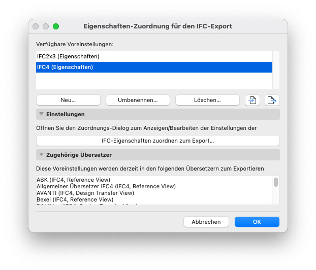

Öffnen Sie den IFC-Übersetzer unter Ablage > Interoperabilität > IFC > IFC-Übersetzer...
    • Wählen Sie den gewünschten Übersetzer in der Kategorie Übersetzer zum Export aus
    • Öffnen Sie die Eigenschaften-Zuordnung auf der rechten Seite über die Schaltfläche ...
Die bei der IFC-Übersetzer verwendete Voreinstellung (IFC4 (Eigenschaften)) ist bereits ausgewählt im Bereich Verfügbare Voreinstellungen. Beachten Sie, dass dieser Voreinstellung unter Umständen auch in anderen IFC-Übersetzern verwendet wird.
    • Klicken Sie auf die Schaltfläche IFC-Eigenschaften zuordnen zum Export...

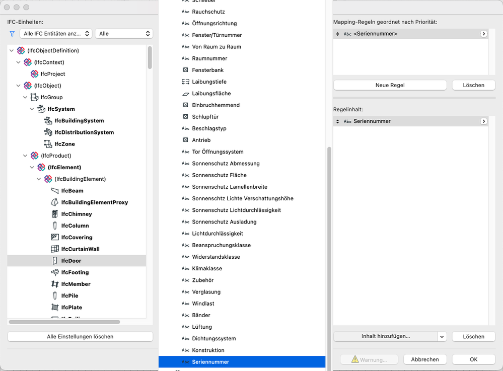

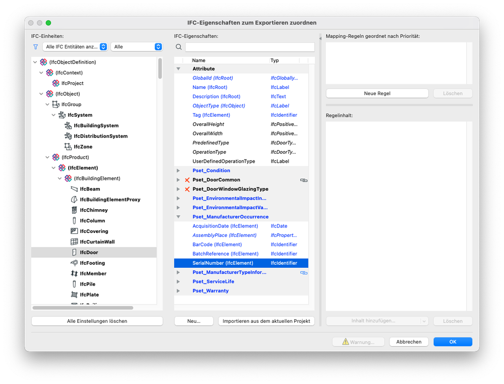

    • Klicken Sie unter IFC-Einheiten auf IfcDoor
    • Öffnen Sie unter IFC-Eigenschaften die Gruppe Pset_ManufacturerOccurrance
    • Wählen Sie die IFC-Eigenschaft SerialNumber
    • Erstellen Sie unter Mapping-Regeln geordnet nach Priorität eine Neue Regel
    • Unter Regelinhalt klicken Sie auf Inhalt hinzufügen... und wählen Sie die Eigenschaft Seriennummer unter  Eigenschaften / Türen + Tore + Fenster aus
    • Klicken Sie auf Hinzufügen
Damit wird die Archicad-Eigenschaft Seriennummer für den IFC-Export der IFC-Eigenschaft SerialNumber für die IFC-Entität IfcDoor/IfcTür zugeordnet.

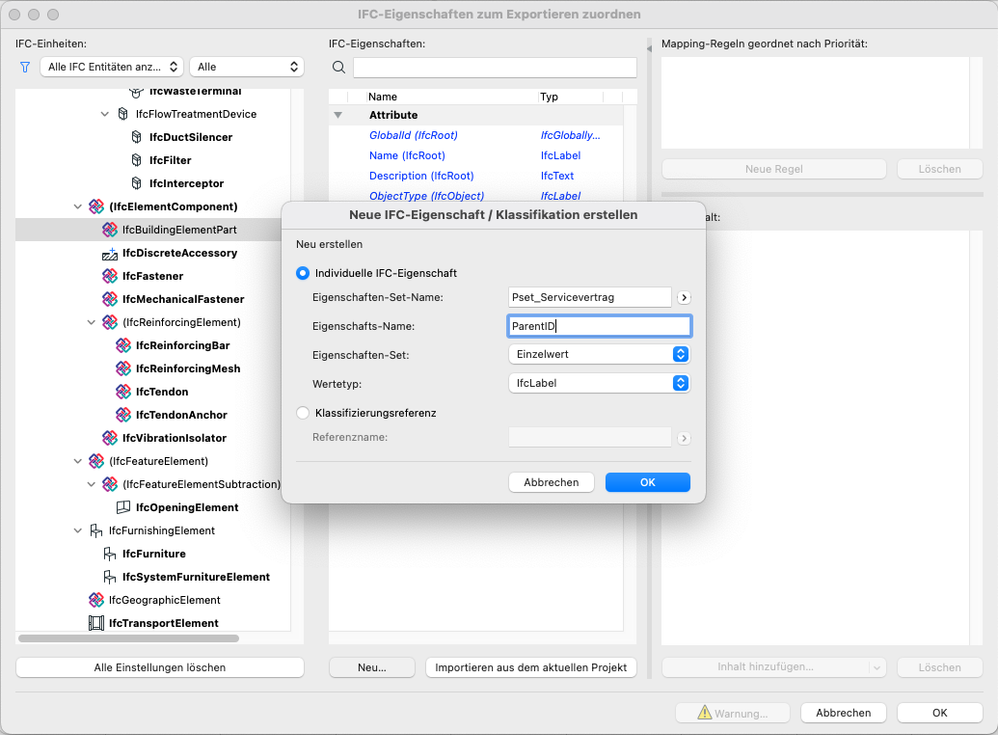

    • Klicken Sie unter IFC-Einheiten auf IfcBuildingElementPart
    • Klicken Sie im Bereich IFC-Eigenschaften: auf die Schaltfläche Neu...
    • Wählen Sie unter Neu erstellen Individuelle IFC-Eigenschaft
    • Vergeben Sie einen gewünschten Eigenschaften-Set-Name (Pset_Servicevertrag) und Eigenschafts-Name (ParentID)
    • Bestätigen Sie mit OK
    • Wählen Sie nun über das Pfeil-Symbol aus, dass sich diese Mapping-Regel Nur für Elementkomponenten ausgeführt wird
        • Basierend auf dem Regelinhalt: Elementinformationen werden automatisch nur auf Elemente, Schichtinformationen nur auf Komponenten geschrieben
        • Nur für Elementkomponenten: Alle Informationen werden nur dann geschrieben, wenn es sich um eine Komponente (Schicht) handelt
    • Klicken Sie nun unter Regelinhalt auf Inhalt hinzufügen... und wählen Sie unter Allgemein die Eigenschaft Externe IFC ID aus
Jetzt wird die Archicad-Eigenschaft Externe IFC ID für den IFC-Export der IFC-Eigenschaft ParentID für die IFC-Entität IfcBuildingElementPart zugeordnet und die Schichten mehrschichtiger Bauteile tragen die GUID des Bauteils, dem sie entstammen.

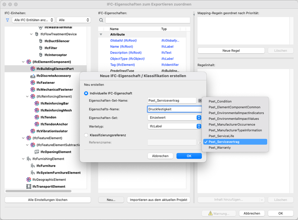

    • Wählen Sie unter Neu Erstellen Individuelle IFC-Eigenschaft
    • Wählen Sie ein bereits bestehendes Eigenschaften-Set oder vergeben Sie einen gewünschten Eigenschaften-Set-Name (hier: Pset_Servicevertrag)
    • Vergeben Sie einen gewünschten Eigenschafts-Name (hier: Druckfestigkeit)
    • Wählen Sie nun über das Pfeil-Symbol aus, dass diese Mapping-Regel Nur für Elementkomponente angewendet wird
    • Klicken Sie nun unter Regelinhalt auf Inhalt hinzufügen... und wählen Sie unter Eigenschaften > Baustoff-Eigenschaften die Eigenschaft MW - Druckfestigkeit aus
Jetzt wird die Archicad-Eigenschaft MW - Druckfestigkeit beim IFC-Export der IFC-Eigenschaft Druckfestigkeit für die IFC-Entität IfcBuildingElementPart zugeordnet und Schichten mehrschichtiger Bauteile mit einem Mauerwerks-Baustoff tragen diese Eigenschaft.
