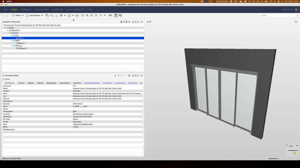

  • Überprüfen Sie das Element zuerst in einem Viewer (z.B. Solibri oder BIMcollab).
  • Wie hier zu sehen, besteht das Element aus einer Wand und einer Tür.

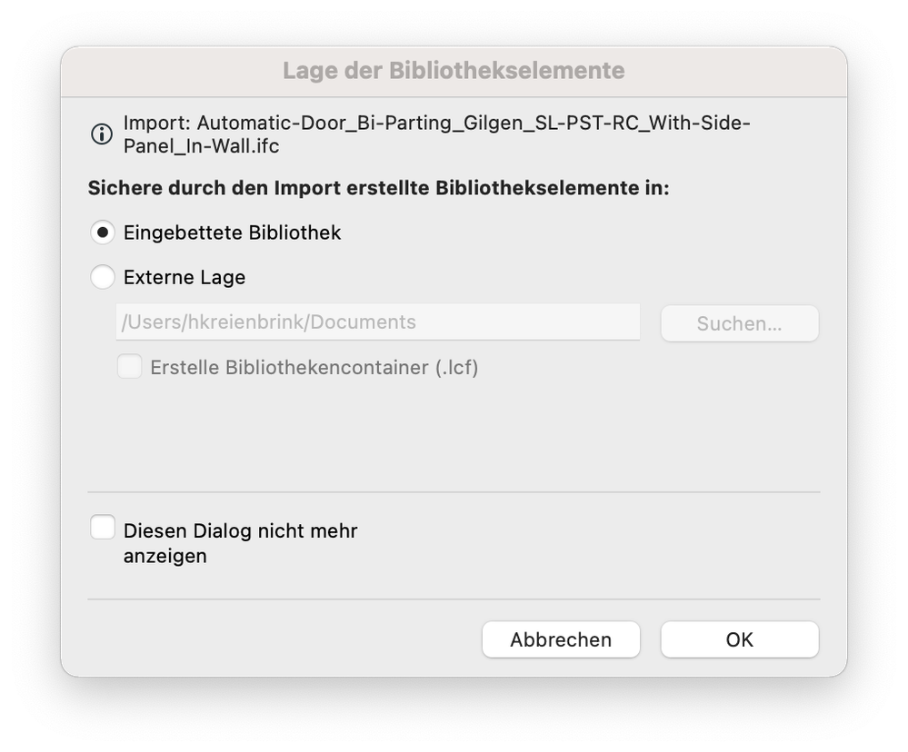

Öffnen Sie die IFC-Datei mit Archicad:
  • Wählen Sie das Dateiformat IFC aus.
  • Wählen Sie den Allgemeinen Übersetzer aus.
  • Wählen Sie die Eingebettete Bibliothek aus, um dort die Objekte zu speichern.
  • Wählen Sie in diesem Dialog Automatisch aus.
  • Da das IFC Projekt nur ein Geschoss enthält, ist die Einstellung unerheblich.

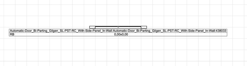

Im  Grundriss (bzw. 3D) erscheint nun die Tür.
Die Tür hat noch keinen Namen, kein Vorschaubild und keine nutzbare 2D-Darstellung.
Die Grundrissdarstellung besteht aus der Aufsicht. Hier sehen Sie viele überflüssige Linien. Da Archicad die Aufsicht jedes Mal berechnen muss, zieht das häufig Perfomanceprobleme mit sich.

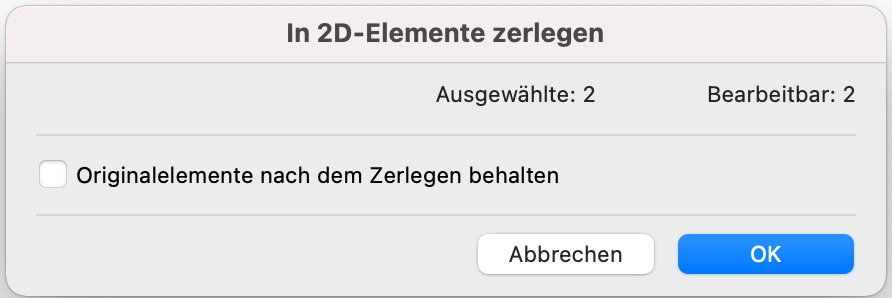

  • Zerlegen Sie die Elemente in 2D- Elemente:
    • Aktivieren Sie die ursprüngliche Wand mit der Tür.
    • Bearbeiten > Vereinigen & zerlegen > In 2D-Elemente zerlegen.
    • Deaktivieren Sie die Checkbox bei Originalelemente nach dem Zerlegen behalten.

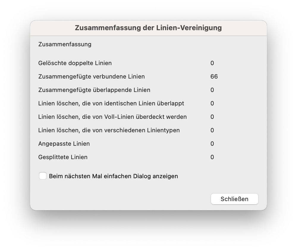

  • Aktivieren Sie alle Linien.
  • Wählen Sie Bearbeiten > Vereinigen & zerlegen > Linien-Vereinigung...
  • Aktivieren Sie alle Checkboxen in den Dialogen und klicken Sie sich durch.
  • Am Ende zeigt Archicad Ihnen das Ergebnis an.

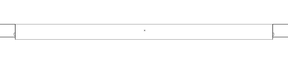

  • Reduzieren Sie nun die Darstellung wie gewünscht.
  • Setzen Sie an den Eckpunkten (oder anderen Punkten) Fixpunkte. Diese sind später anklickbar.

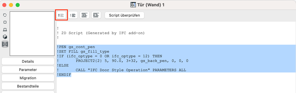

  • Öffnen Sie das 2D-Script.
Ändern des 2D-Scripts:
  • In dem 2D-Script wird die 2D-Darstellung definiert.
  • Der PROJECT2 Befehl ruft das 3D-Modell auf und generiert daraus die Draufsicht.
  • Da wir nicht die automatische Darstellung verwenden wollen, müssen wir diesen Befehl "auskommentieren":
    • Aktivieren Sie die Zeilen wie hier angezeigt.
    • Klicken Sie auf den Knopf Kommentar oben. Dabei erscheinen Ausrufezeichen am Anfang. Damit werden diese Zeilen nicht mehr von Archicad gelesen.
Nun sagen wir Archicad, dass es statt der Draufsicht ein 2D-Symbol nutzen soll:
  • Fügen Sie diesen Code in das 2D-Script:
    • FRAGMENT2 1, 0
  • Dieser Befehl sagt Archicad, dass es die Fragmente (Ebenen) in dem 2D-Symbol nutzen soll, dass wir anschließend zeichnen werden.

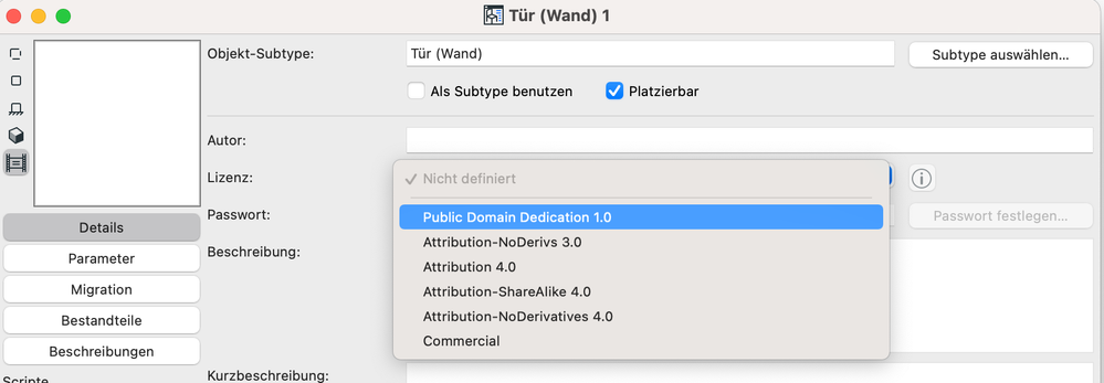

Sichern und überprüfen Sie das Objekt:
  • Klicken Sie auf Details.
  • Wählen Sie eine Lizenz aus (z.B. Public Domain Dedication 1.0).
  • Sie können hier auch noch weitere Informationen eintragen (Beschreibung etc).
  • Sichern Sie das Objekt Ablage > Sichern.

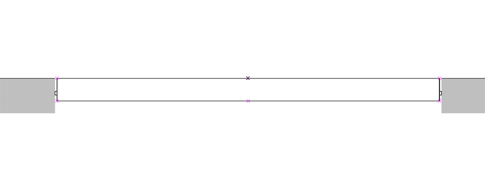

Symbol verbessern:
  • Sie können das 2D-Symbol noch verfeinern. Hier haben wir z.B. Öffnungspfeile mit eingebaut.
  • Achten Sie darauf, dass alle Elemente auf dem Fragment (Ebene) 1 liegen.
    • Es gibt im 2D-Symbol 16 Fragmente, die prinzipiell zum Zeichnen verwendet werden können.
    • Allerdings steuern wir in diesem Beispiel mit dem FRAGMENT2 Befehl nur das erste Fragment an.

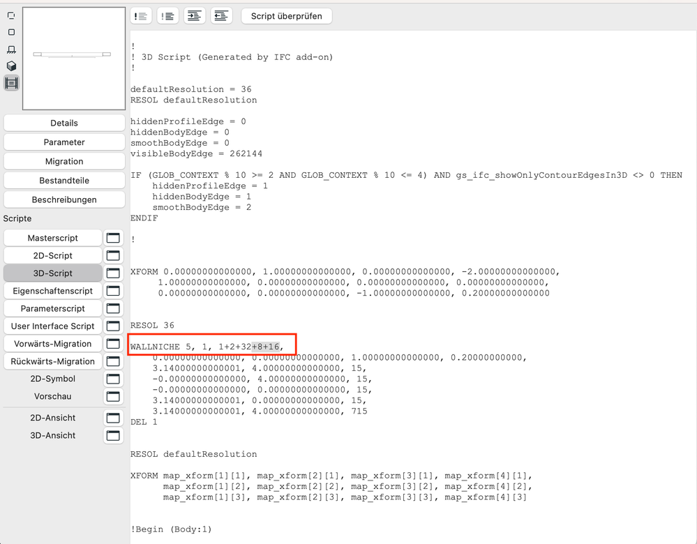

Die Wandöffnung ist bisher auf die Wanddicke aus der IFC-Datei beschränkt. Sie müssen dazu den 3D-Schnittkörper leicht verändern:
  • Öffnen Sie das 3D-Script.
  • Suchen Sie im oben den Begriff WALLNICHE.
  • Fügen Sie "+8+16" an den letzten Term in der ersten Zeile (siehe Bild) ein. Damit ändern Sie den Schnittkörper von den 20cm aus der IFC Datei auf unendlich.

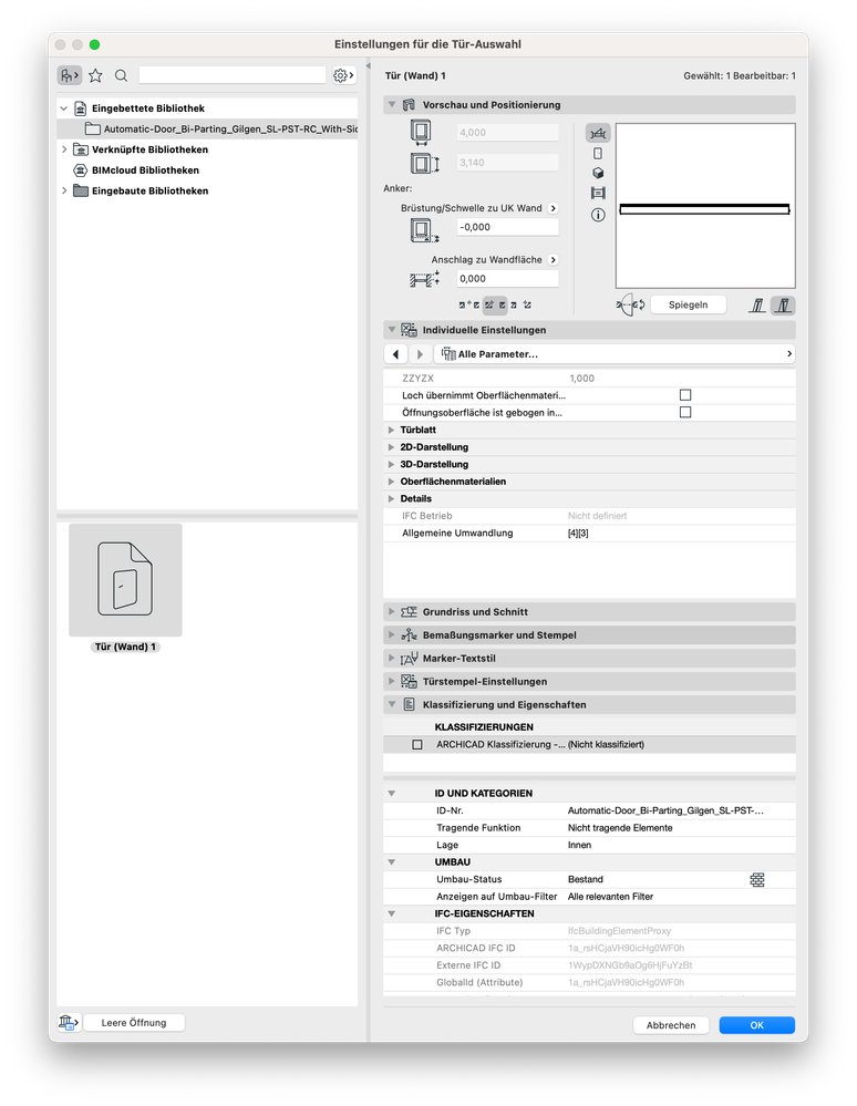

Das Objekt können Sie im Bibliothekenmanager umbenennen:
  • Öffnen Sie den Bibliothekenmanager.
  • Gehen Sie in die Eingebettete Bibliothek.
  • Wählen Sie das Objekt aus.
  • Geben Sie in dem Feld einen neuen Namen ein.
