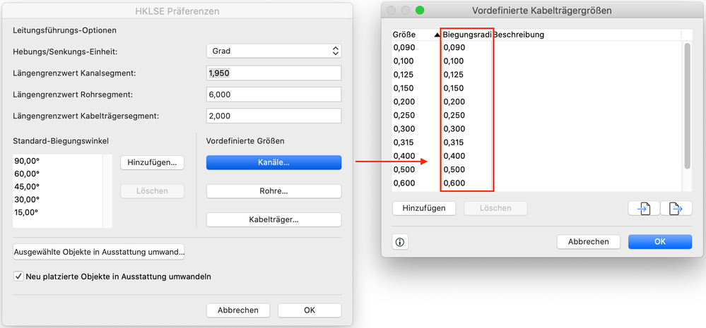

Das Dialogfenster Vordefinierte Größen wurde überarbeitet. Von diesem Update an kann jeder Wert der vordefinierten Biegeradius jeder beliebigen Größe von Kanälen, Rohren und Kabelträgern zugeordnet werden. Wenden Sie diese neue Option für den Biegeradius an, sodass der Bogen den Änderungen des Querschnitts folgt, wenn Kanäle oder Rohre unterschiedlicher Größe innerhalb einer Leitungsführung vorliegen. Mithilfe dieser Option können Sie auch eine Gruppe von HKLSE-Elementen mit gleicher Größe, aber unterschiedlichen Biegeradien separat erstellen.
So wenden Sie die Option an:
1. Öffnen Sie Optionen > Projekt-Präferenzen > HKLSE Präferenzen. Navigieren Sie zum Dialogfenster Vordefinierte Größen der Kanäle, Rohre oder Kabelträger und ändern Sie den Biegeradius auf den gewünschten Wert.

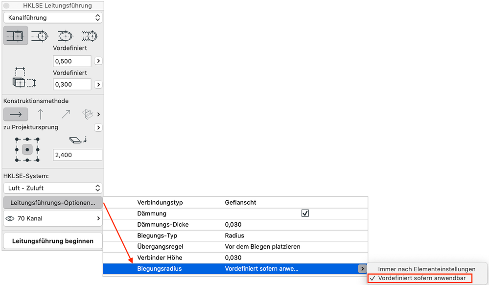

3. Zum Anwenden dieser vordefinierten Biegeradiuswerte wählen Sie in den Leitungsführungs-Optionen die Option Vordefiniert, sofern anwendbar aus.
4. Vergewissern Sie sich, dass Bearbeiten > Gruppieren > Autogruppe vor dem Beginnen der Leitungsführung nicht aktiv ist, um sicherzustellen, dass die Leitungsführungen bearbeitbar bleiben und ihre Assoziativität erhalten bleibt.
5. Öffnen Sie die HKLSE-Leitungsführungs-Palette und wählen Sie Kanalführung, Leitungsführung oder Kabelführung im oberen Dropdown-Menü aus. Beginnen Sie die Leitungsführung und ändern Sie dann die Größen (Höhe und Breite) während des Zeichnens.
