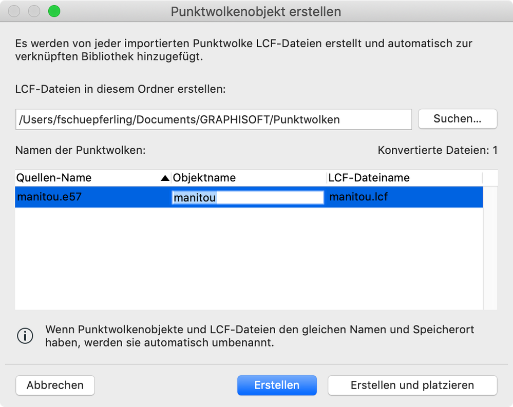

Punktwolken Dateien bestehen aus 3D Koordinatenpunkten und dem dazugehörigen RGB Wert.
Die Dateien können im Format *.e57 oder *.xyz in Archicad eingelesen werden.
Über Ablage > Interoperabilität > Punktwolken importieren... können Sie Punktwolken Dateien in Archicad importieren.
  • Die Verarbeitung von größeren Dateien ist von der Leistungsfähigkeit Ihres Rechners abhängig.
  • Die eingelesenen Punktwolken sollten nach dem Import eine Größe von 4 GB und ca. 30 000 000 Punkte nicht überschreiten.
  • Eine vollständige Punktwolken Datei besteht aus 6 Spalten:
    • 1-3 Spalte -> xyz Werte
    • 4-6 Spalte -> RGB Farbwerte
  • Sind die Koordinatenpunkte der Datei sehr weit vom eigentlichen Ursprung der Archicad Datei entfernt, ist das importierte Modell unter Umständen nicht sofort sichtbar. Der Grundriss sollte optimiert werden, sodass alle Inhalte sichtbar werden.
Alternativ kann die Punktwolke ohne Sie zu platzieren verarbeitet werden. Dazu im Importdialog auf Erstellen klicken. Im Anschluss können Sie das Objekt manuell direkt am Projektursprung platzieren.
In den Objekt-Einstellungen können Sie die Höhenlage im Projekt sowie den Grundriss-Schnittebenenbereich anpassen.
