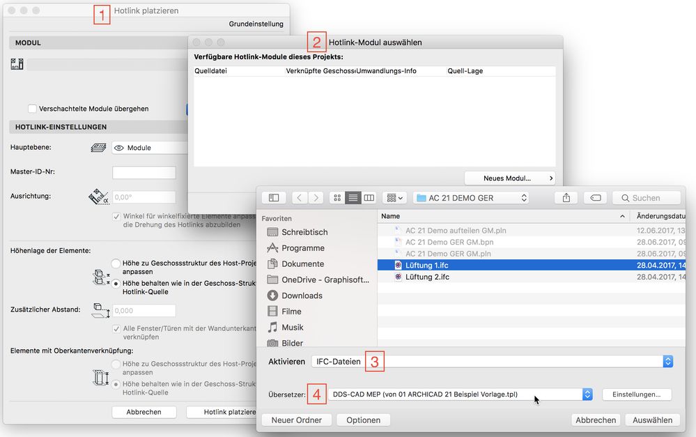

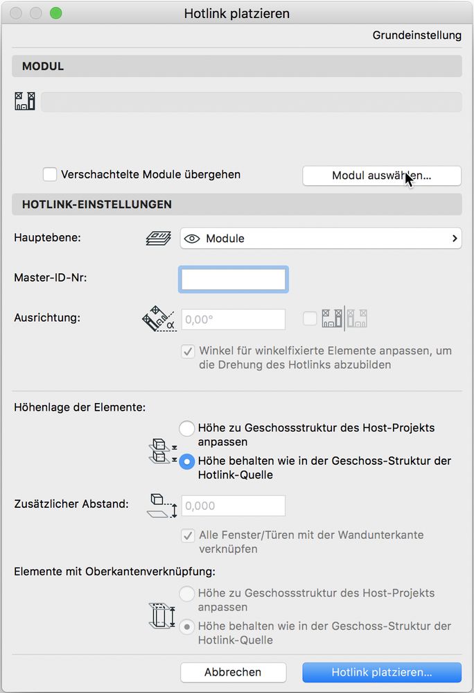

  • Öffnen Sie den Hotlink-Manager
  • Legen Sie eine Hauptebene für den Hotlink fest
  • Höhenlage der Elemente:
    • Die Elemente aus dem Hotlink können an die jeweiligen Geschosshöhen angepasst werden. Wenn Sie hier Höhe behalten wie... auswählen, werden die Elemente nicht an die jeweiligen Geschosse der Archicad Datei angepasst, sondern behalten ihre jeweilige Höhe zum Nullpunkt. Damit können Sie auch Hotlinks mit unterschiedlichen Geschosshöhen zusammen führen.
    • Wir empfehlen Ihnen diese Einstellung beim Einbinden von IFC-Modellen
  • Elemente mit Oberkantenverknüpfung
    • Sofern Sie Archicad Dateien als Hotlink einbinden, können Sie hier festlegen, ob die Oberkante von Wände, Stützen etc. an die neue Geschossstruktur angepasst werden soll.
    • Das ist sinnvoll, wenn Sie z.B. ein Hotlink in Geschosse mit unterschiedlicher Geschosshöhe einbinden.

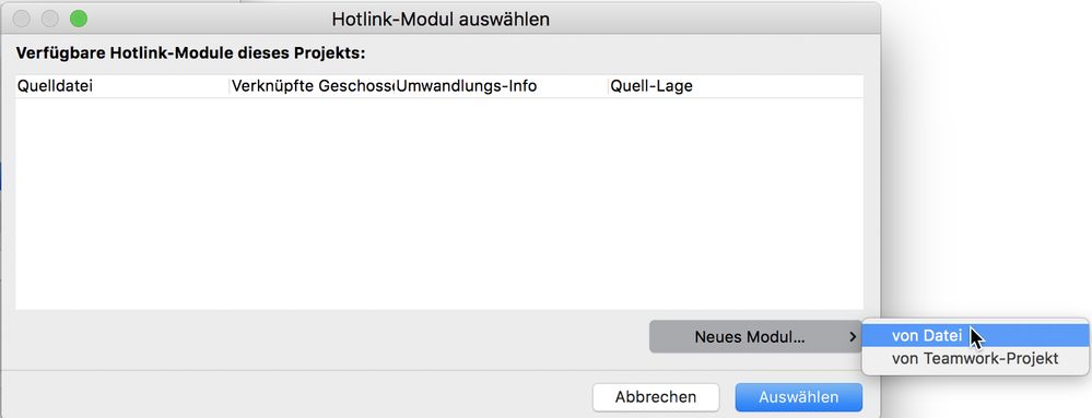

  • Suchen Sie hier wie beim Archicad-Hotlink ein neues Modul aus.

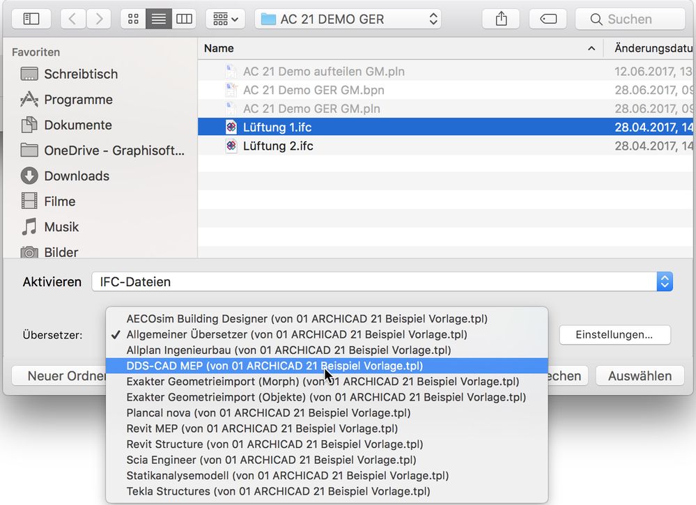

  • Wechseln Sie das Dateiformat auf IFC und wählen Sie die Datei aus
  • Wählen Sie einen passenden Übersetzer für den Import aus. Die Übersetzer heißen so, wie die Programme der Planer.
  • Klicken Sie auf Auswählen

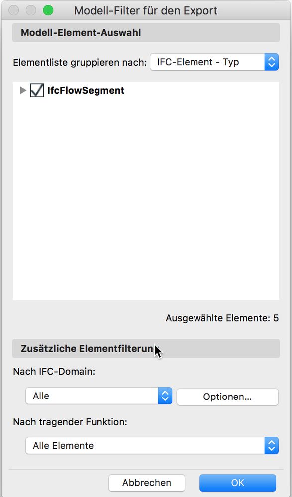

  • Nun sehen Sie die Übersicht, der Elemente, die Sie importieren.
  • Sie können hier Elemente abwählen, damit Sie nicht importiert werden sollen. Das kann sinnvoll sein, wenn Sie z.B. nicht nur die Haustechnik, sondern aus Versehen auch die Architektur im gleichen IFC-Modell bekommen haben.

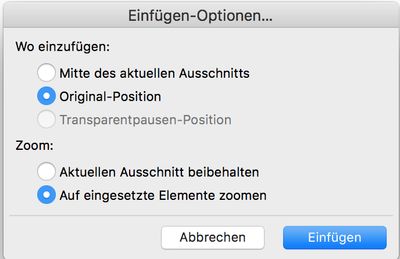

  • Legen Sie als letztes den Einfügepunkt fest. Falls die Orginal-Position nicht passen sollte, können Sie das Modell auch hinterher noch verschieben.
  • Wir empfehlen Ihnen bei Projektbeginn, den gemeinsamen Einfügepunkt/Nullpunkt mit allen Planern festzulegen und ggf. mit einem Objekt (z.B. abgeschrägter Würfel) zu markieren.
