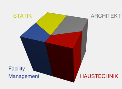

Für die Koordination unter Planungspartnern empfiehlt es sich vor Projektbeginn einen Referenzwürfel mit den Planungsbeteiligten zu erstellen.
Das heißt, jeder Projektbeteiligte erstellt ein Teil eines Quaders, das zusammengesetzt ein Würfel ergibt.
Somit wird beim Datenaustausch sichergestellt, dass das Projekt korrekt referenziert ist. (Höhe / Lage)

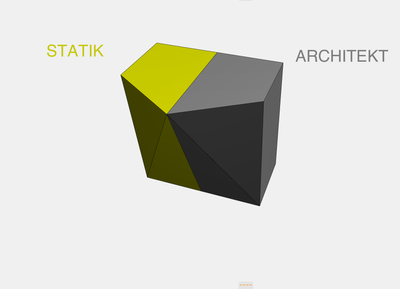

Beispiel für ein Architekturmodell mit diazugeladener IFC-Statik
Die Screenshots wurden in Archicad Version 21 erstellt
