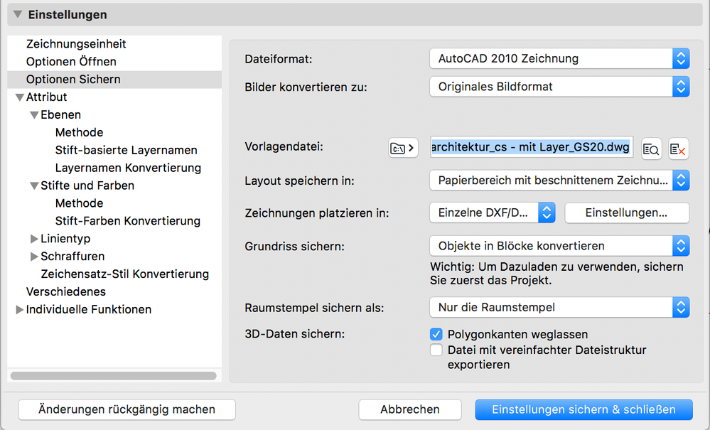

Zuerst wählen Sie im Übersetzer unter Optionen Sichern die entsprechende DWG/DWT-Vorlage. Diese DWG-Datei muss eben die gewünschten Raumblöcke und alle erforderlichen Layer/Ebenen enthalten.

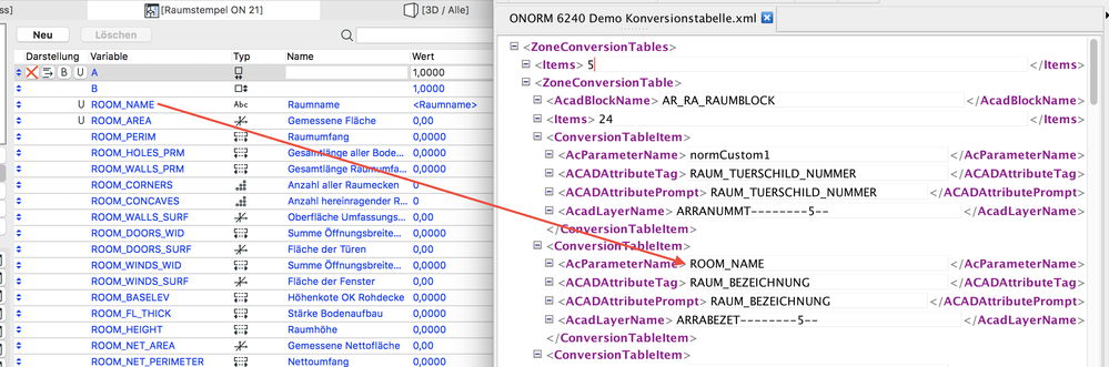

    • Dann folgt der Name der Variablen im Raumstempel von Archicad. (Siehe nächstes Bild)

Die Namen der Variablen aus dem Raumstempel sehen Sie, wenn Sie einen gesetzten Raumstempel öffnen.
    • Raum aktivieren
    • Menü Ablage > Bibliotheken und Objekte > Objekt öffnen
    • Wählen Sie links den Bereich Parameter

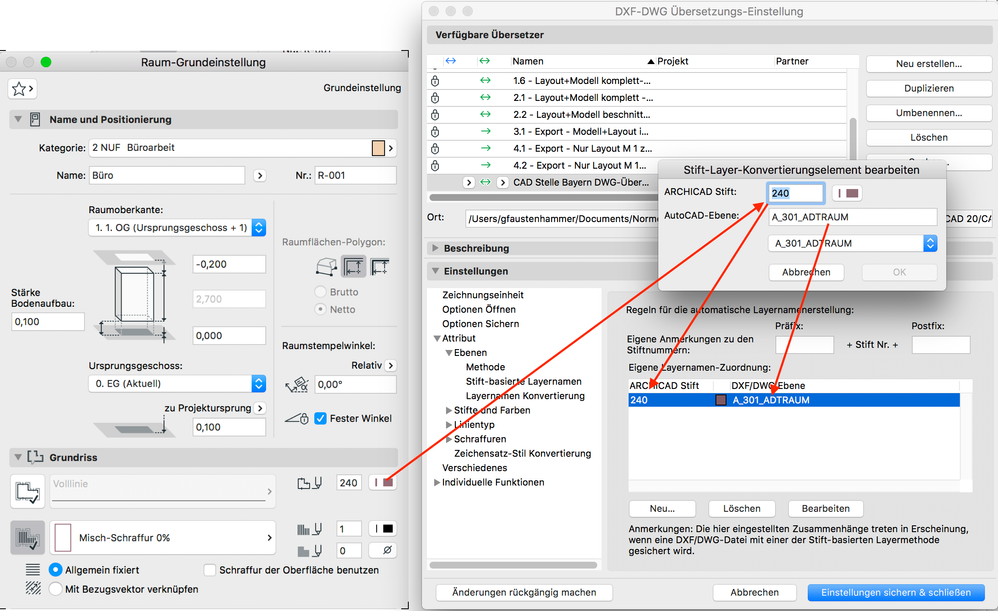

Auch die Polylinie der Raumgrenze wird automatisch erstellt und kann auf einem gewünschten Layer gebracht werden.
Wählen Sie im Übersetzer unter Stift-basierende Layernamen und im Raumstempel unter Grundriss als Konturlinie einen nicht benutzten Stift zB Stift 240.  Damit wird die Polylinie auf den entsprechenden Layer in der DWG-Datei gelegt.
