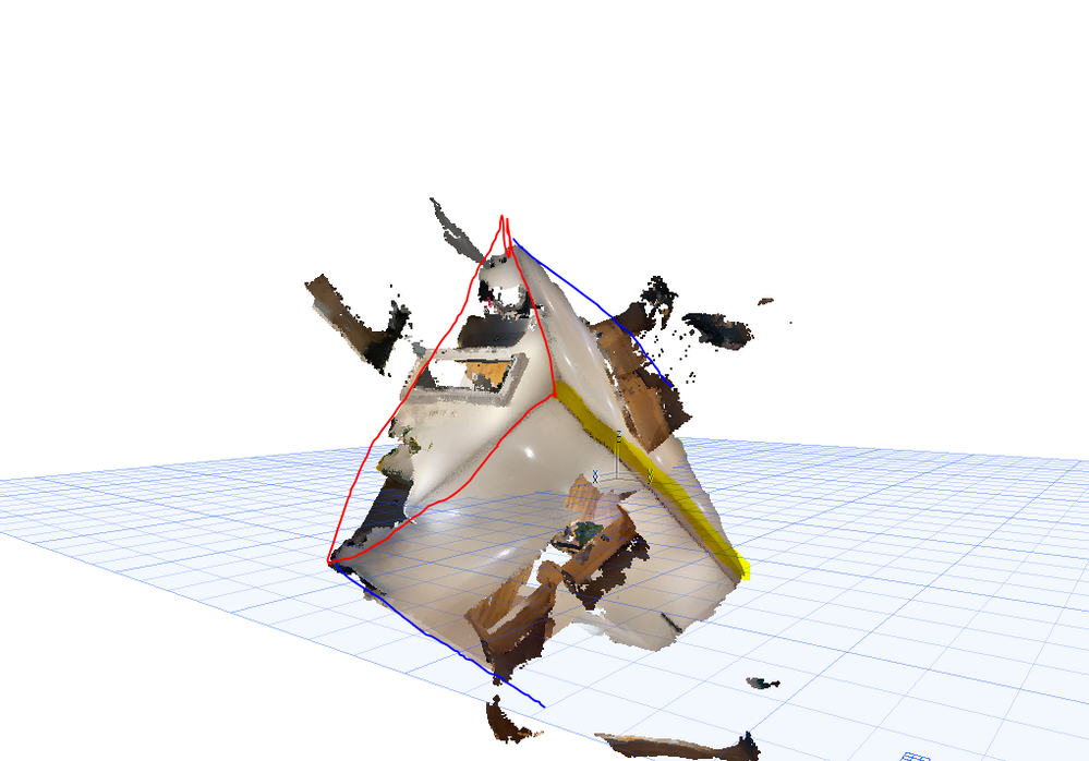

Hallo Zusammen,
ich spiele momentan mit verschiedenen Software-Lösungen und Apps mit dem iPhone 12Pro und LiDar-Sensor herum und möchte gerne Punktwolken-Dateien (XYZ-Dateien) die ich mit meinem iPhone ("3D-Scanner App") erstellt habe in Archicad 27 importieren. Ebenfalls habe ich mir CloudCompare zur Bearbeitung dieser Punktwolken auf Windows installiert. Nun stoße ich aber immer wieder auf folgendes Problem welches auch im Bild dargestellt ist: Die importierte Punktwolke wird in ArchiCad komisch verdreht importiert. In CloudCompare entsprechen alle Achsen den Richtigen und die Wolke wird mir richtig in CloudCompare importiert und ausgerichtet dargestellt. In ArchiCad scheinen aber die X- und Z-Achse sich zu vertauschen obwohl ich explizit ja beim Import über Interoperabilität nach den Achsen-Zuweisungen gefragt werde (diese stimmen auch mit der Reihenfolge in CloudCompare überein: X=1, Y=2, Z=3). Auch das Objekt-Werkzeug habe ich überprüft; hier ist keine Drehung hinterlegt.
Zum Verständnis: Die Punktwolke bildet ein Dachgeschoss (Satteldach) ab; gelb markiert ist der First (welcher eigentlich in der Waagrechten sein sollte), rot das Giebeldreick, und blau die Traufen. Punktwolke Problem.PNG

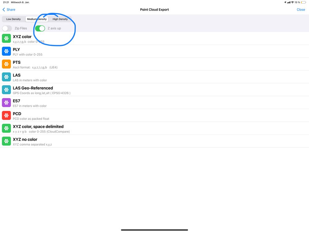

Piscator
ich hatte das gleiche Problem mit der "3D Scanner App". Bei mir hats mit der Einstellung "Z Axis up" beim Export funktioniert. Anschließend wird es korrekt in Archicad importiert. Ohne Umweg CC.

Piscator
Das ises! Und ich hab ewig probiert X,Y und Z Achse in der Reihenfolge beim Import in AC zu verändern-ohne Erfolg.
