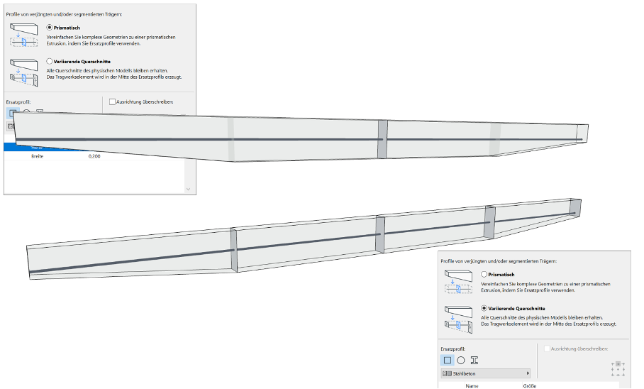

Für Träger und Stützen mit über die Länge variierenden Querschnitten ist es möglich diese mit den echten Querschnitten per SAF an eine Statiksoftware zur Berechnung zu übergeben.
Dazu gibt es in Archicad nun im Ersatzprofil Dialog die Möglichkeit Variierende Querschnitte zu wählen. Im Gegensatz zu einem Ersatzprofil über die gesamte Länge, wie es bei Prismatisch der Fall ist, werden hier die realen Querschnitte des Trägers in jedem Segment berücksichtigt.
Im Beispiel werden so fünf Querschnitte angezeigt. Jeweils der Anfangs- und Endquerschnitt der sich verjüngenden Endsegmente und der Querschnitt des mittleren Segments mit konstantem Querschnitt.
Auch bei variierenden Querschnitten muss ein Ersatzprofil gewählt werden. Dies wird jedoch lediglich verwendet, um die Position des statischen Linienelements festzulegen.
Auch für den Import werden variierende Querschnitte unterstützt. Es können also aus der Statiksoftware auch querschnittsoptimierte Bauteile an Archicad übergeben werden.
