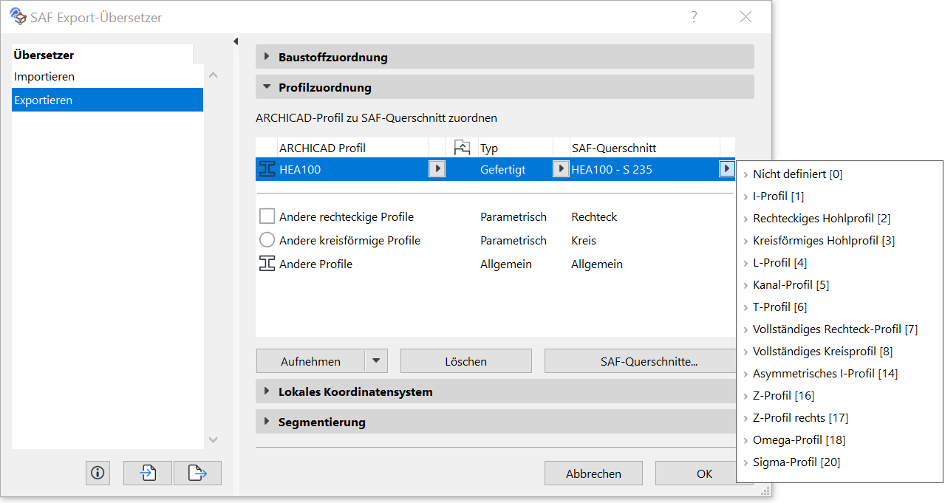

  • SAF-Formatcode zur Klassifizierung von Profilquerschnitten verwenden
  • Profilquerschnitte sind leichter zu finden: Übersetzer-Popups listen sie nach SAF-Formatcode in alphabetischer Reihenfolge auf (Profilzuordnung beim Exportieren)

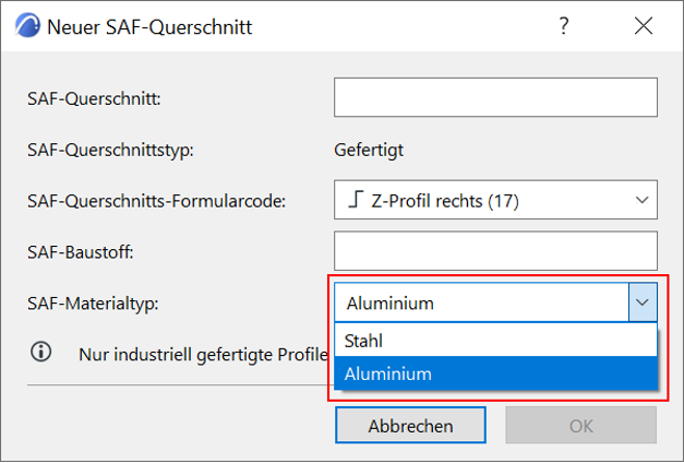

  • Gefertigte Profile können als Typ Aluminium (nicht nur Stahl) definiert werden

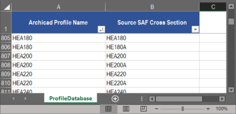

Für importierte genormte SAF-Profile, die im SAF Übersetzer NICHT anhand ihres Namens zugeordnet sind: Sie können jetzt die automatische Zuordnung auf der Basis einer Standard-Datenbank aktivieren, die über 6000 SAF-Querschnitte enthält, die Archicad-Profilnamen zugeordnet sind.
Aktivieren Sie dieses Kontrollkästchen im Paneel Profilzuordnung im SAF-Import-Übersetzer. Der SAF-Importprozess verweist auf eine vordefinierte Liste (eine Excel-Datei namens ExternalDB), um alle gefertigten Querschnitte abzubilden, die NICHT namentlich abgebildet sind. Dadurch können Sie im Vergleich zu einer manuellen Zuordnung viel Zeit und Aufwand sparen.
Für jeden auf diese Weise zugeordneten eingehenden SAF-Querschnitt wird das entsprechende komplexe Profilattribut automatisch auf der Basis der Standard-Datenbank der Stahlprofile in Archicad erstellt.
Sie können die Standarddatenbank (Exceltabelle) nach Bedarf kopieren, anpassen und erweitern.

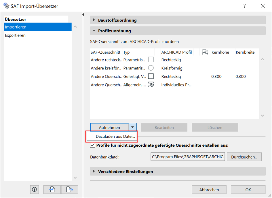

Einfacherer Import parametrischer und genormter SAF-Querschnitte
Ab Archicad 24 Update 2 erkennt Archicad acht gängige parametrische und genormte Querschnittsformen aus SAF-Dateien (verwenden Sie Dazuladen aus dem Dateimenü des SAF-Übersetzers für den Import).

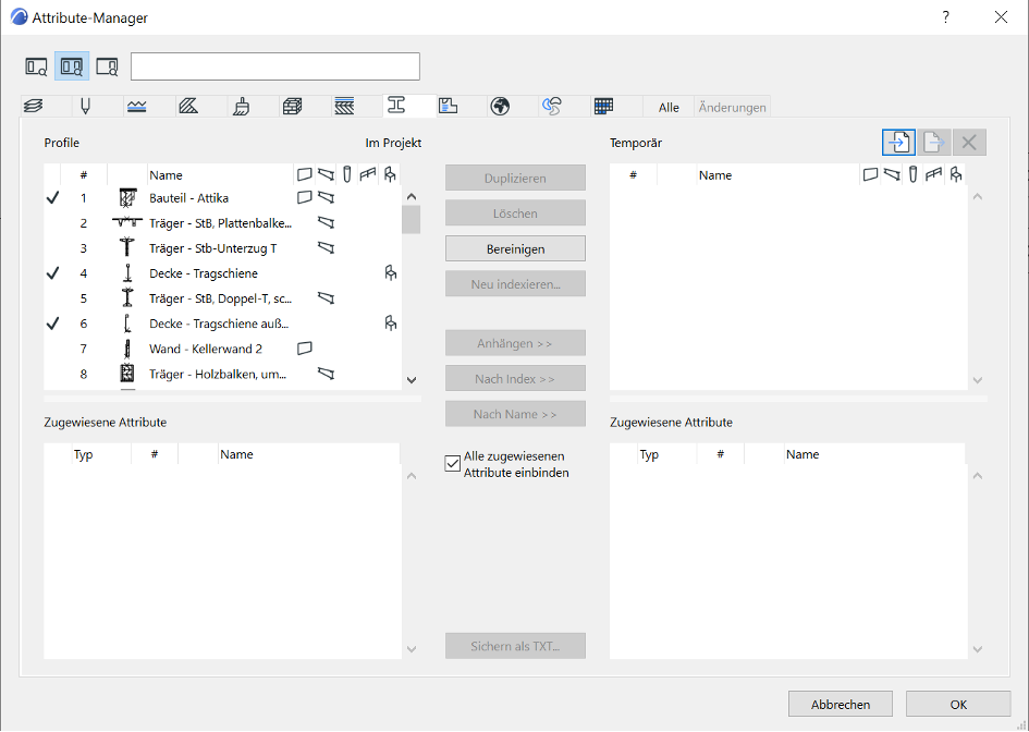

Ordnen Sie diese parametrischen Formen als individuelle Profile zu, oder verwenden Sie den Attribute-Manager, um sie dem Projekt als komplexe Profile hinzuzufügen.

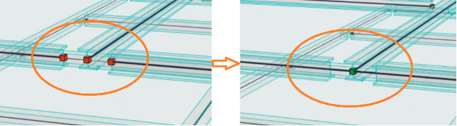

Präzisere Ergebnisse der Modellüberprüfung
Wenn der Verbindungsbereich (virtuelle Ausdehnung des Träger- oder Stützenkerns) die Kernverbindung zwischen den Elementen ermöglicht, dann erkennt die Überprüfung des Tragwerksanalyse-Modells die zu verbindenden Elemente und damit das Modell nun als durchgehend. Damit wird die Zahl der gemeldeten Issues bei der Prüfung auf Unterbrechung der Kontinuität reduziert, um nur relevante Ergebnisse zu sehen.
Dies bedeutet, dass Ingenieure eine bessere Kontrolle über das Tragwerksanalyse-Modell haben. Neben der Möglichkeit, das Verhalten der analytischen Bauteile über allgemeine Anpassungsregeln im Dialogfenster „Tragwerksanalyse-Modell - Regeln für die Erstellung“ zu steuern, gibt es auch eine Möglichkeit, die Bauteile auf der Element-/Knotenebene zu steuern.
