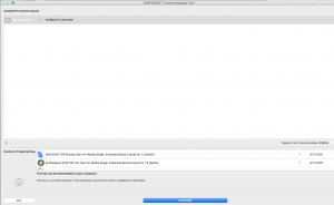

  1. No computador escolhido para ser o gestor de licenças, abra o License Manager Tool, faça login com seu GRAPHISOFT ID e ative sua licença com o número de série enviado no email de instalação. Após a ativação, faça o download da chave de licenças.

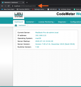

  2. Abra seu navegador de internet e digite localhost:22350.

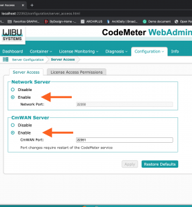

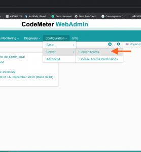

  3. Navegue pelos menus Configuration > Server > Server Access e selecione Enable para Network Server e CmWAN Server. Suas licenças estarão disponíveis na rede local e serão utilizadas pelos usuários do Archicad de acordo com a abertura do programa.
