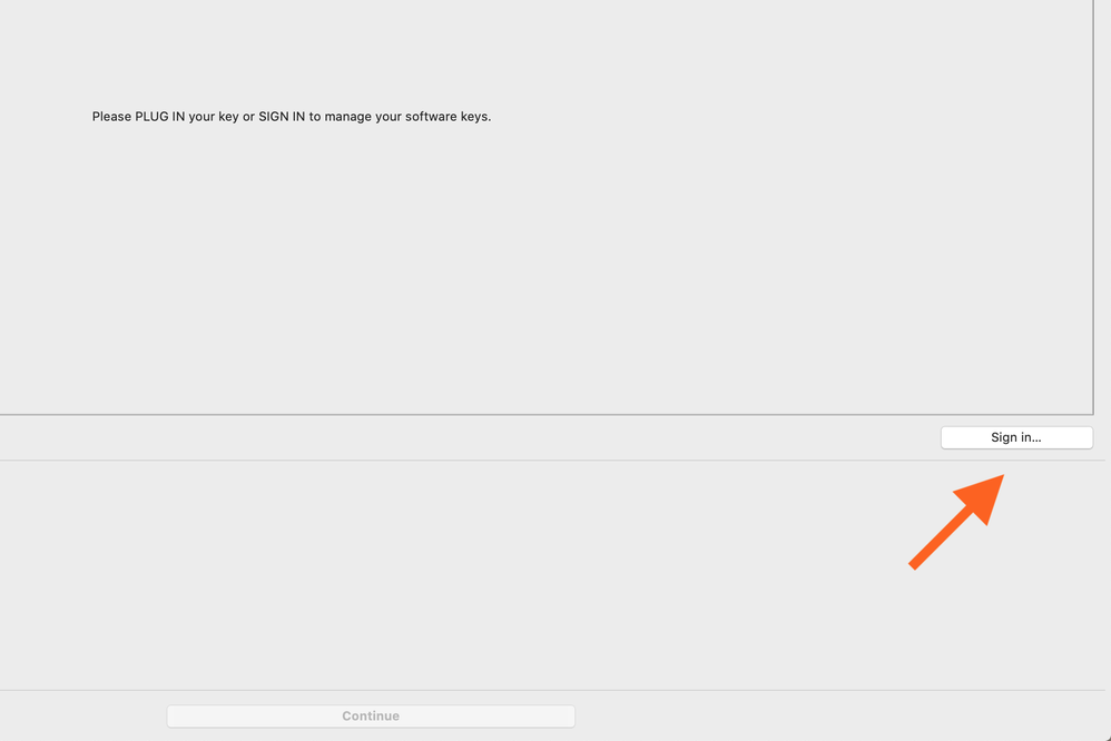

Na janela inicial, faça login com seu GRAPHISOFT ID.

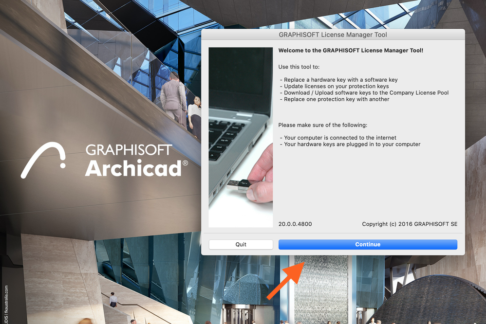

Abra o License Manager Tool para iniciar a ativação
WindowsmacOS
Menu Iniciar > GRAPHISOFT > License Manager Tool
Finder > Aplicativos > GRAPHISOFT > License Manager Tool > License Manager Tool.
Clique em Continue
Faça login com seu GRAPHIOSFT ID

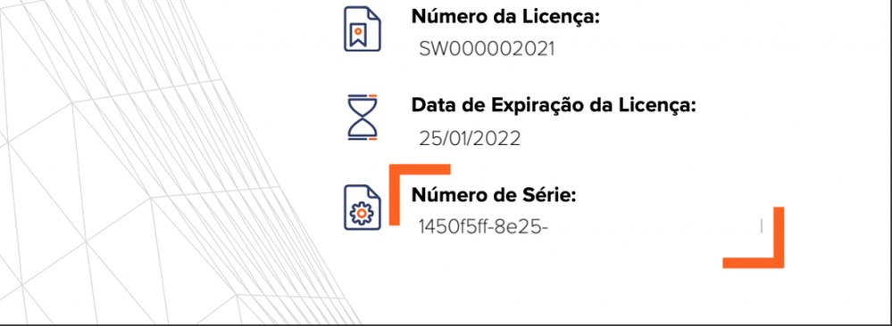

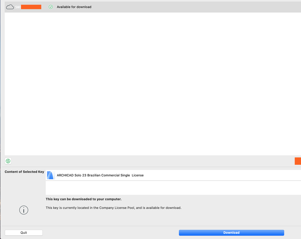

Abra o seu Guia de Boas-Vindas e copie o Número de Série.
Copie seu número de série

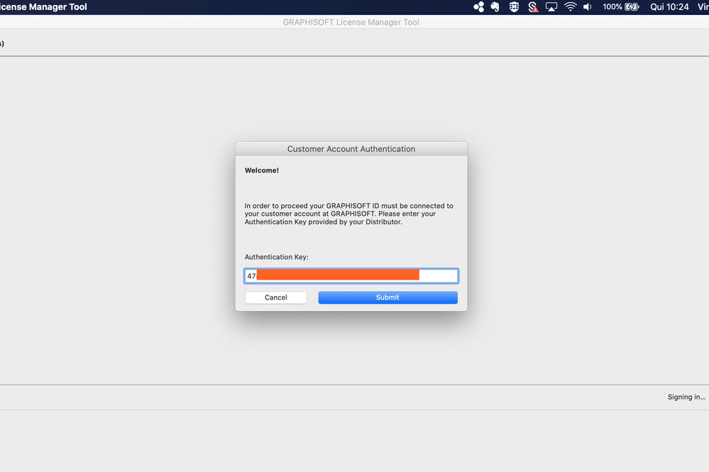

Cole seu Número de Série na janela do License Manager Tool e clique em Submit.
Após isso, preencha os campos com sus dados.
Copie seu número de série no License Manager Tool
Quando sua licença aparecer, clique em Download.
Após ela ser baixada, clique em Quit.
Baixe sua licença no servidor de licenças

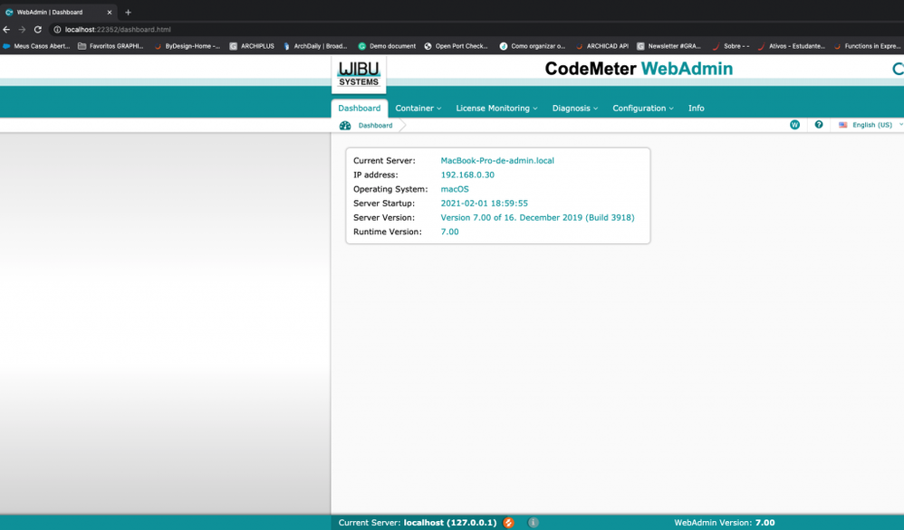

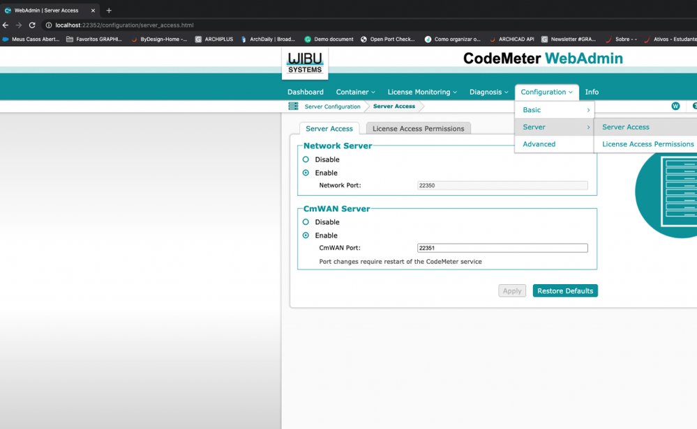

Abra seu Navegador de internet e digite localhost:22350
Abra o gerenciamento no servidor de licenças
Navegue até a aba Configuration > Server > Server Access
Após isso, basta instalar o Archicad nos computadores dos usuários e ele irá reconhecer automaticamente suas licenças.

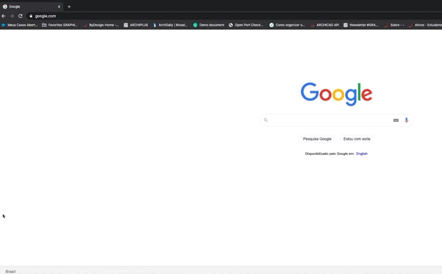

Nos computadores dos usuários fora da rede abra o navegador de internet e digite localhost:22350

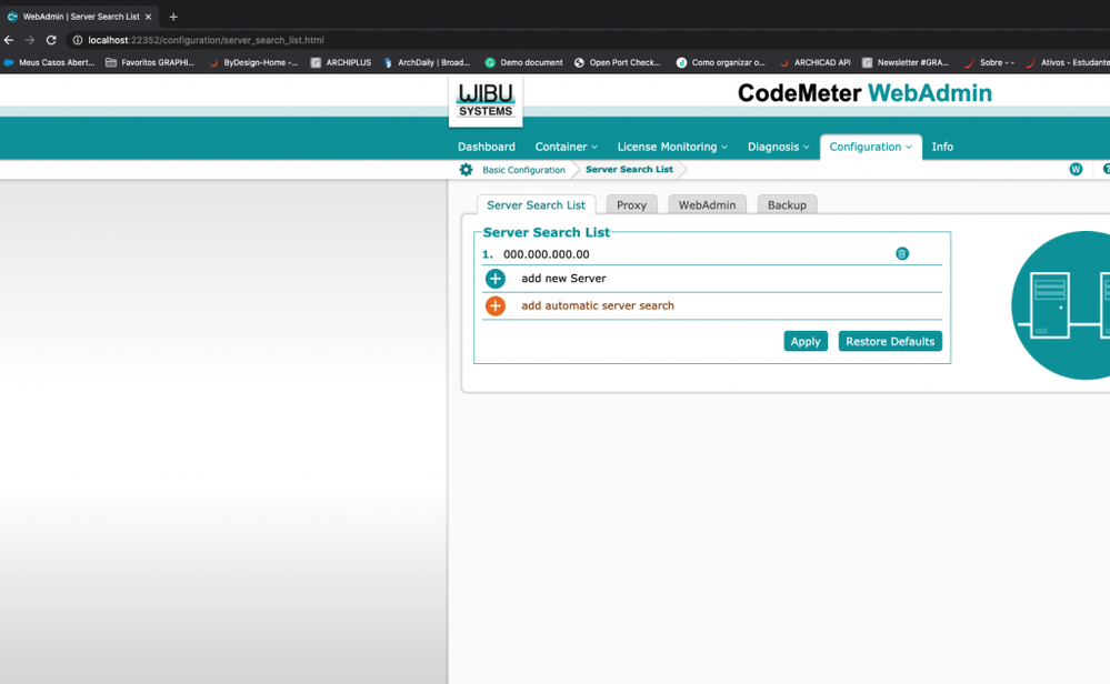

Navegue até a aba Configuration > Basic > Server Search List
Clique em add new Server, digite o IP fixo do seu servidor de licenças e clique em Apply
Adicione o IP do servidor de licenças em computadores fora da rede.
