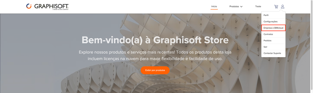

1. Acesse shop.graphisoft.com e faça login com o usuário administrador da conta.
2. No canto superior direito da tela, clique em "Empresa e BIMcloud" e vá até a seção "Informações da Empresa" para editar os dados desejados.

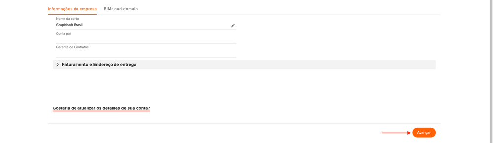

3. Role a página até o final e, em Gostaria de atualizar os detalhes de sua conta?, clique em "Avançar".

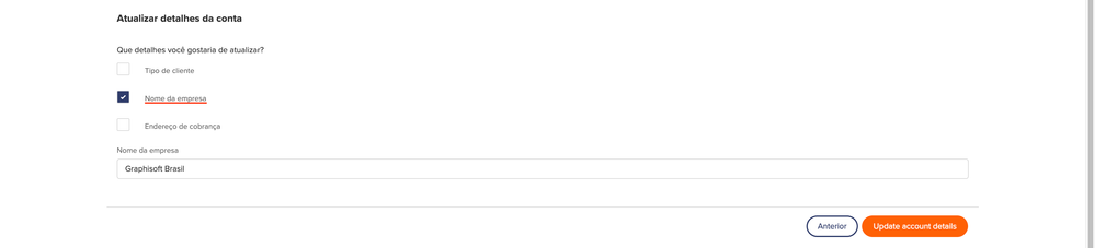

4. Selecione a opção Nome da empresa, insira o novo nome desejado e clique em "Update account details" para salvar as alterações.
