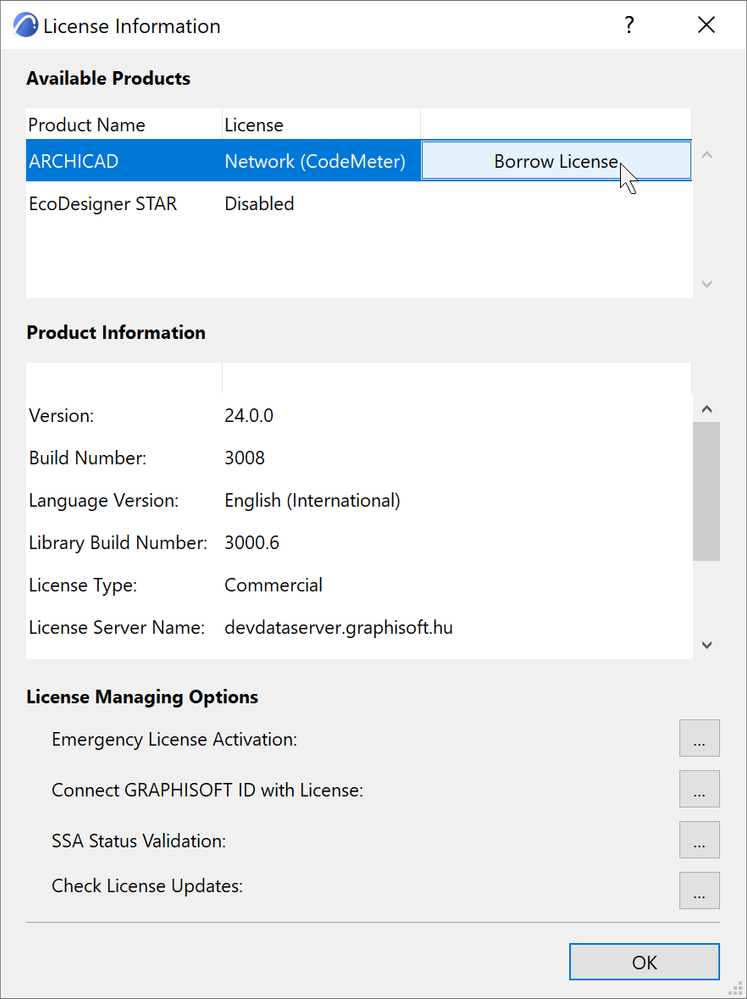

Passo 0: Navegue até Ajuda > Informações da Licença. Clique em Alugar Licença

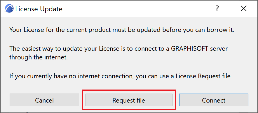

A primeira vez que você tenta pedir uma licença - seja de uma licença baseada em software ("Act") ou baseada em hardware-based ("Key") - você será informado de que "Sua licença para o produto atual deve ser atualizada antes que você possa tomá-la emprestada".
Passo 1: Você deve primeiro obter a chamada licença “inativa”. Já que você não está online, clique em Requerir Arquivo.

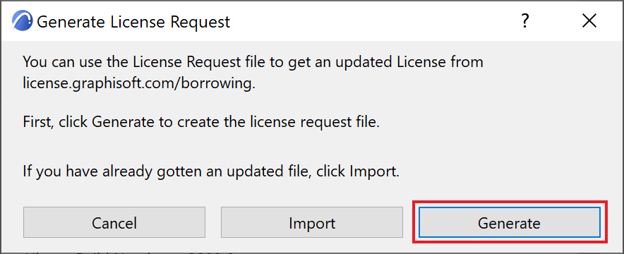

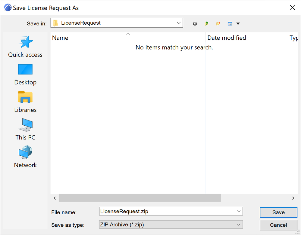

A seguinte caixa de diálogo é exibida. Agora clique em Gerar.
É solicitado que você salve o arquivo de solicitação de licença como um arquivo ZIP no local de sua escolha (como um pen drive). Clique em Salvar.

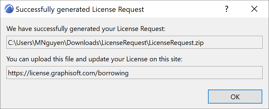

A Licença Requerida é gerada:
Clique em OK.

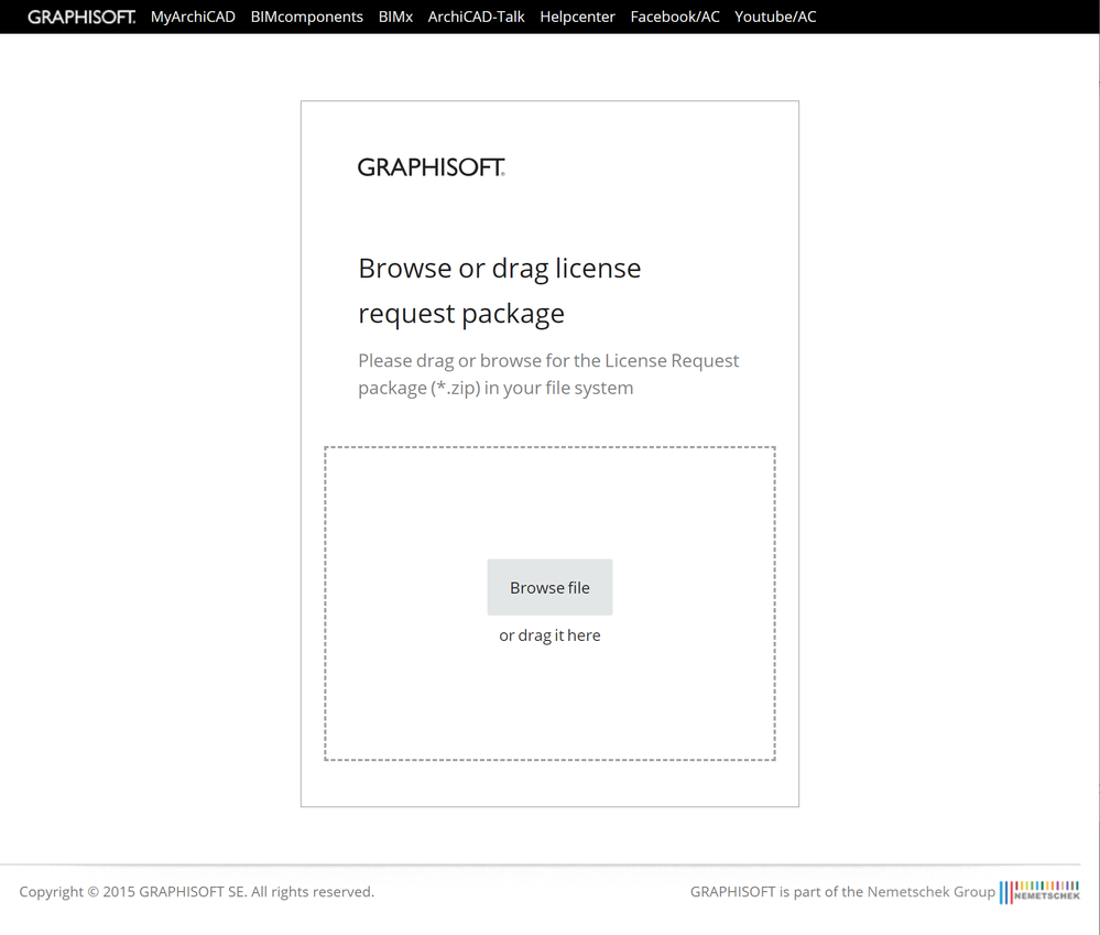

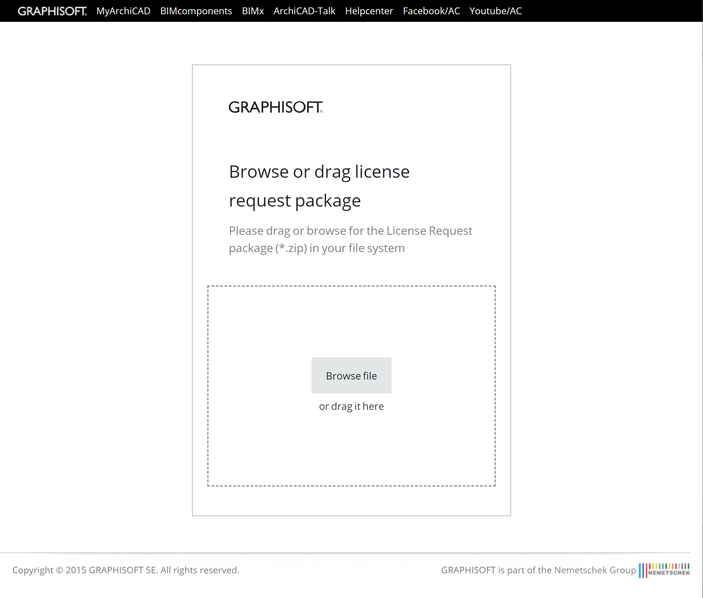

Passo 2: Agora vá para uma máquina que tenha conexão com a Internet. Navegar para http://licenserequest.graphisoft.com
Aqui, navegue até o local do arquivo ZIP de licença salvo (“LicenseRequest .ZIP”). O arquivo será carregado automaticamente após selecionar o arquivo e clicar em Abrir.

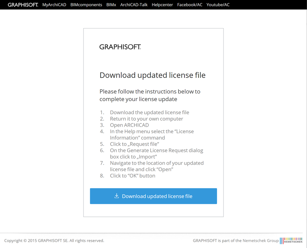

Assim que o processo for concluído, o arquivo de licença atualizado estará pronto para download.
O resultado é um arquivo WIBUCMRAU com um número de série único.

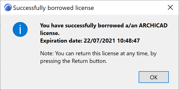

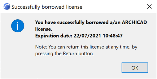

Passo 3: Volte para a sua máquina e, mais uma vez, vá para Ajuda> Informações sobre a licença e clique em Solicitar Licença Emprestada. A caixa de diálogo Atualização da licença é exibida. Mais uma vez, clique em Solicitar arquivo:

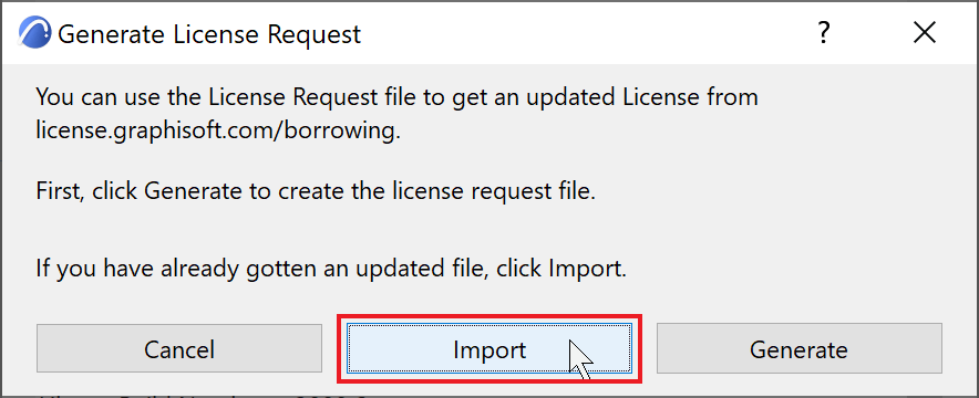

Em seguida, como você já obteve um arquivo de licença atualizado, clique em Importar.
Navegue até o local do seu arquivo de licença atualizado (<unique serial>.WIBUCMRAU), e clique em Abrir. O processo agora está completo.
Este processo, criando uma licença “inativa” localmente antes que você possa pedir emprestado, é necessário apenas uma vez. Doravante, cada função “emprestar” e “devolver” ativará e desativará alternadamente esse arquivo de licença.
