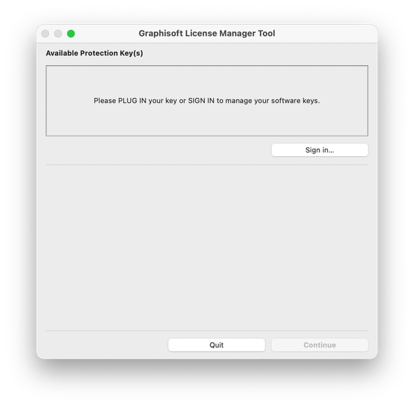

1. Abra o License Manager Tool.
2. Clique em Continue.

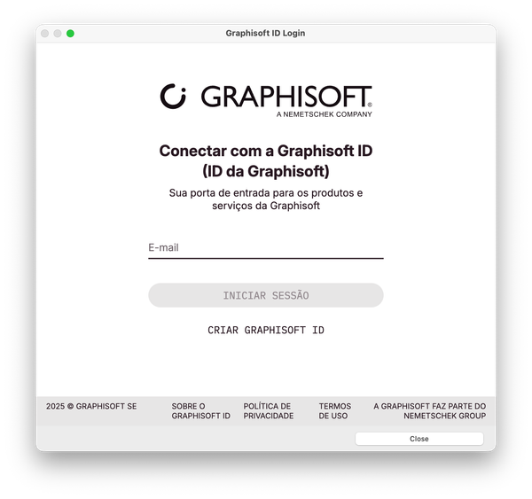

3. Faça login com seu Graphisoft ID.
4. Se ainda não possui um, crie um novo Graphisoft ID usando seu e-mail aqui.

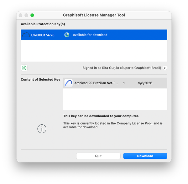

5. Insira a Authentication Key enviada no e-mail de Boas-Vindas do Archicad.

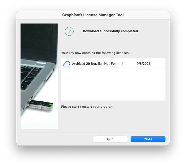

6. Selecione Download e aguarde até o processo ser concluído.
7. Clique em Close e reinicie o Archicad.
