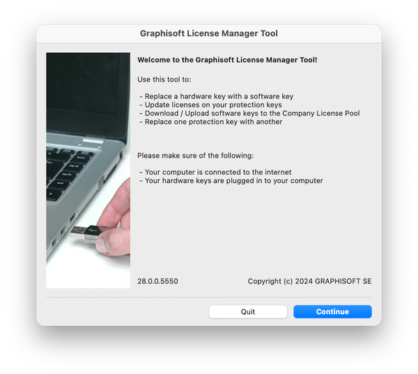

1. Após a instalação, abra o License Manager Tool.
2. Clique em Continue.

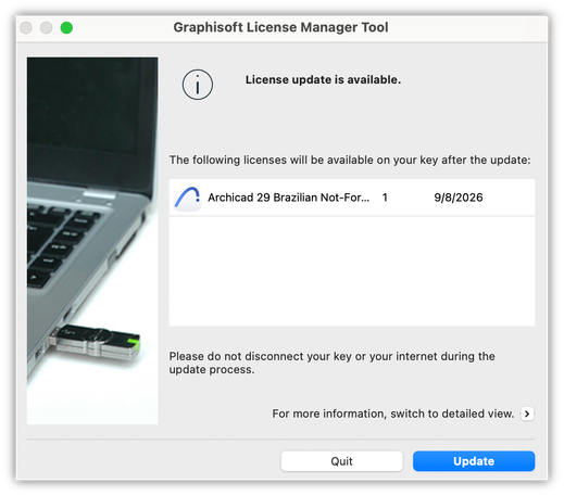

3. Selecione a licença do Archicad e clique em Update.

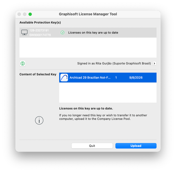

4. Pronto! Sua licença deve aparecer como Archicad 29 Brazilian.
