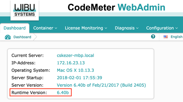

Para verificar a versão do driver do CodeMeter, vá para a interface do painel do seu CodeMeter WebAdmin:
codemeter runtime driver version
Se sua versão em tempo de execução for inferior a 5,00, você precisará atualizar o driver antes que a chave possa ser convertida. Para fazer isso:
  • vá para a página de download GRAPHISOFT CodeMeter Driver
  • baixe o CodeMeter Driver para o seu sistema operacional
  • Comece o instalador e primeiro desisntale a versão existente
  • Comece o instalador mais uma vez com a nova versão CodeMeter driver
  • Reinicie o computador, se necessário
