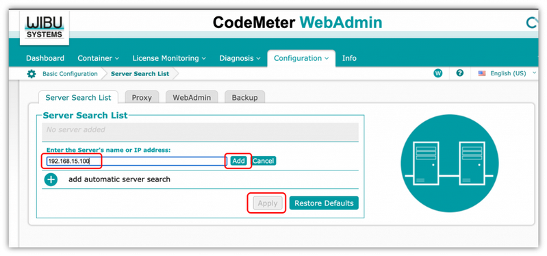

Faça uma regra de encaminhamento de portas no seu roteador, onde irá habilitar a porta 22350, a sua operadora de internet que possui acesso ao configurador do roteador poderá ajudar com isso.
Uma vez que essa regra de encaminhamento de porta 22350 for feita, basta apontar sua máquina para o endereço publico de IP da máquina onde a licença NET está através do Codemeter Control Center (localhost:22350).
Nota: É necessário que o seu IP Público seja fixo. Para isso, clique em Configuration > Basic > Server Search list > Insira o endereço público de IP clique "Add" e "Apply".
Nota: Se a máquina com a licença NET for a mesma onde o BIMcloud Basic está instalado, o endereço é o mesmo que o Archicad usa para conexão fora da rede do escritório.
Nas estações com Archicad, basta apontar a estação para o endereço de IP da máquina onde a licença NET está através do Codemeter Control Center (localhost:22350).
Nota: é necessário que o seu IP seja fixo. Para isso, clique em Configuration > Basic > Server Search list > Insira o endereço de IP da máquina onde as licenças estão, clique em "Add" e "Apply".
