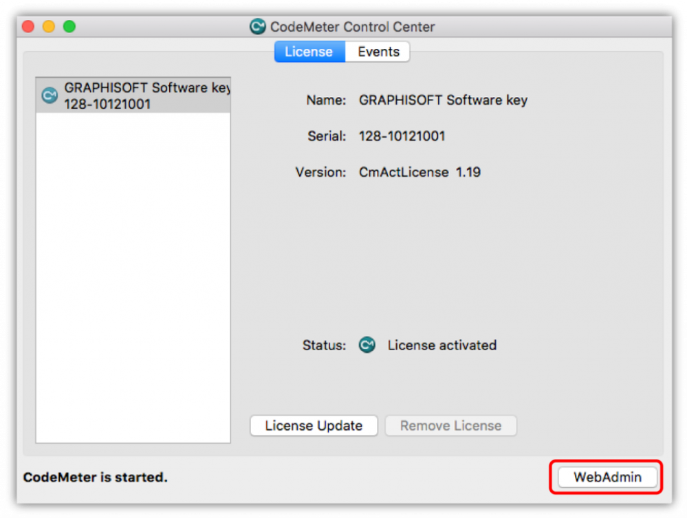

Primeiramente, instale o CodeMeter Control Center no computador onde ficará plugada a chave de licenças. Faça o download através do link: http://www.Graphisoft.com/downloads/protection_key.html. Após fazer a instalação:
  • Libere a porta 22350 no sistema de segurança da rede em questão. É recomendado que este procedimento seja feito por um técnico de informática responsável pela empresa.
  •  Configurar a chave através do CodeMeter WebAdmin para que fique disponível para acesso pela rede.
No computador onde a chave está plugada acesse o CodeMeter WebAdmin das seguintes maneiras:
1. Abra o navegador de sua preferência e digite http://localhost:22350/  ou acesse o aplicativo CodeMeter Control Center instalado no computador onde a chave está plugada e clique em WebAdmin que irá direcioná-lo ao site.

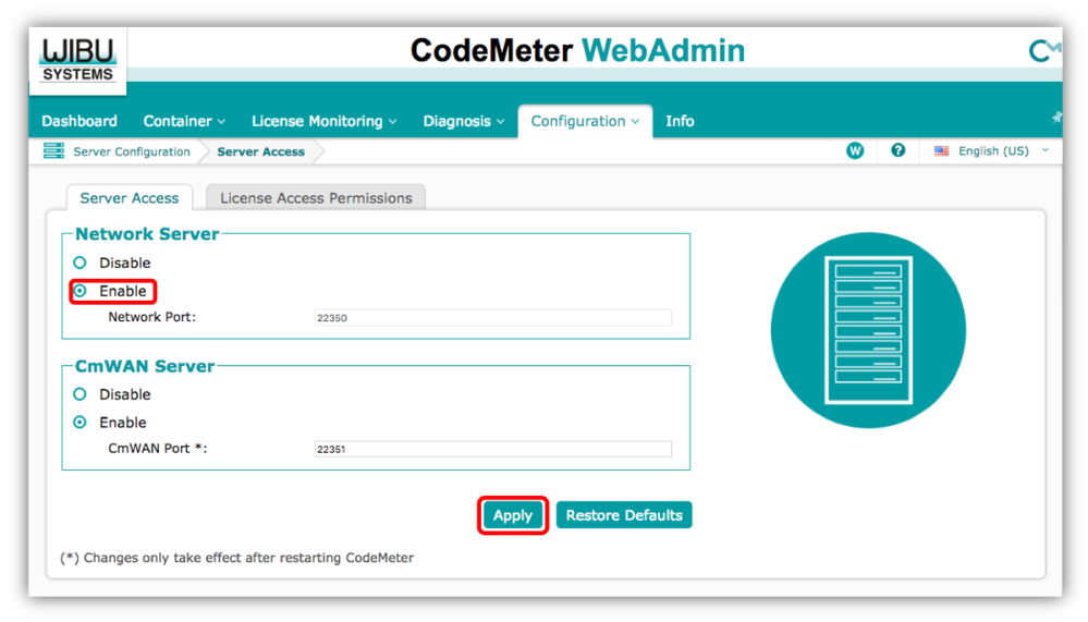

2. Em seguida clique na aba Configuration > Server e marque a opção "Enable" em Network Server. Para que as modificações sejam gravadas clique no botão Apply.

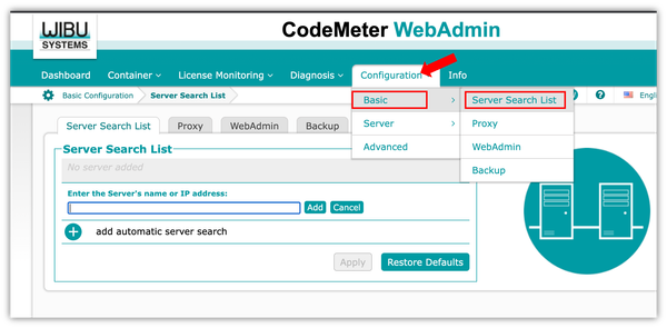

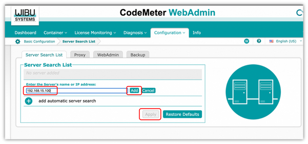

3. Nas estações com Archicad, basta apontar a estação para o endereço de IP da máquina onde a licença NET está através do Codemeter Control Center (abra seu navegador de internet e digite localhost:22350). Nota: é necessário que o seu IP seja fixo.
Vá em Configuration > Basic > Server Search list e Insira o endereço de IP da máquina onde as licenças estão, clique "Add" e "Apply".
