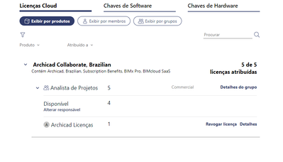

Olá,
É possivel atribuir varias licenças para 1 conta/email e essa mesma conta ser utilizada em mais de um computador ao mesmo tempo, ou preciso criar uma conta para cada membro da equipe, adicionar ao grupo e consequentemente cada um logar utilizando graphisoftID diferentes?

Olá, @Tatsme
Obrigada por trazer a sua dúvida para a Community!
Não é possível atribuir várias licenças para um único membro, é necessário adicionar um membro para cada licença. Para isso, você precisa convidar os membros para o seu pool de licenças. Caso você precise de ajuda para adicionar um novo usuário ao pool de licenças, leia este artigo
Espero ter ajudado!
