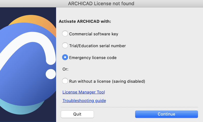

  • Após abrir o Archicad, uma janela irá aparecer, informando que sua licença não foi encontrada.
  • Escolha a opção Ativar o Archicad com “Licença de Emergência

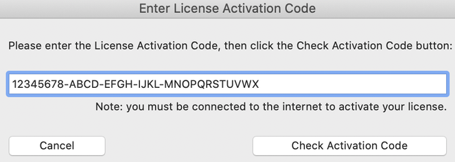

  • Enter the License Activation Code you received from your Distributor
  • Press “Check Activation Code
  • This will send the activation request to GRAPHISOFT’s servers to validate the Emergency license.

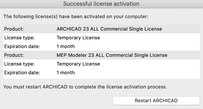

  • If the validation is successful, the License information window shows what type of License you obtained and when it will expire.
  • Simply click on “Activate on this computer” to continue
  • The process of downloading and activating the license will start.
  • Please allow a handful of seconds for the operation to be completed.
  • You’ll see a Successful license activation window
  • Restart ARCHICAD to run it in fully licensed mode.

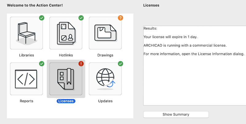

Como Verificar a Data de Expiração da Licença de Emegência?
A partir do Archicad 23, você pode verificar a expiração da sua licença na Central de :
Você sempre pode checar a valdiade da sua licença no menu Ajuda > Informação da Licença
