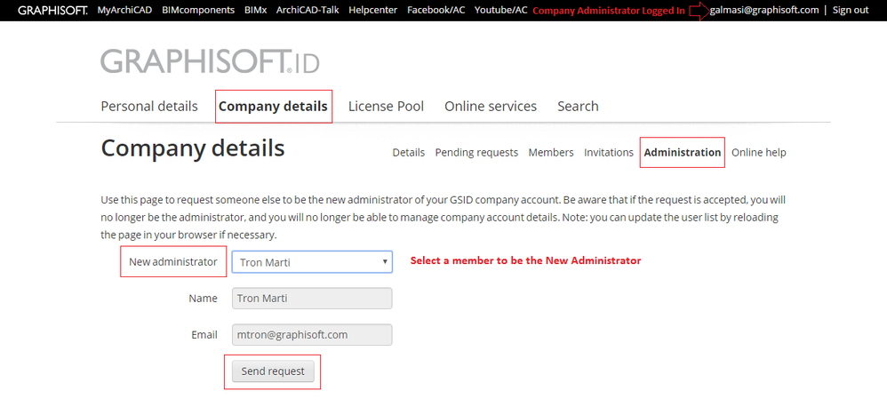

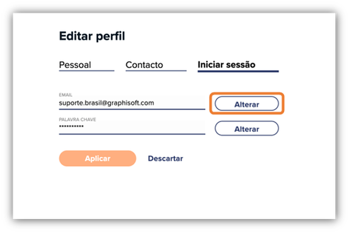

1. Para transferir o status de Administrador para outro membro, o administrador precisa fazer login em graphisoftid.graphisoft.com e clicar em Perfil pessoal > Iniciar sessão > Alterar
2. Inserir o novo email e clicar em "Definido como início de sessão".

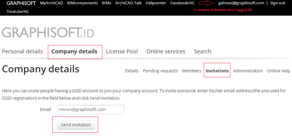

O Administrador pode convidar qualquer indivíduo com um Graphisoft ID pessoal para ingressar na Empresa que ele gerencia.

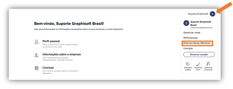

Para isso, o Administrador precisa enviar o convite através do site graphisoftid.graphisoft.com e indo no canto superior direito da tela > Empresa & Membros.

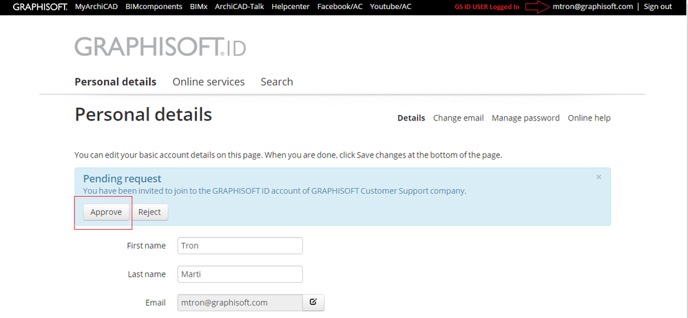

O Membro convidado receberá um email com o convite, podendo aprovar ou rejeitar o convite. Também haverá uma solicitação pendente na página Graphisoft ID. Para aceitar, clique em "Aprovar".
3. Ao aprovar esta solicitação, o Membro será o novo Administrador da Graphisoft ID da Empresa. Posteriormente, o Administrador anterior pode ser desconectado da Graphisoft ID da Empresa, se necessário.
