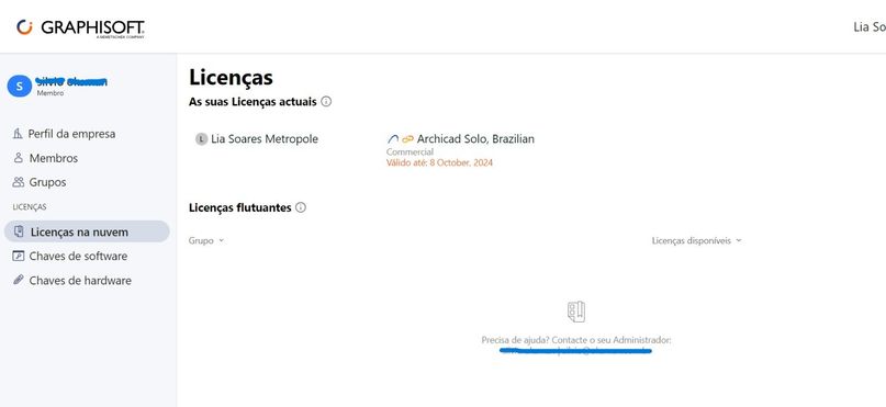

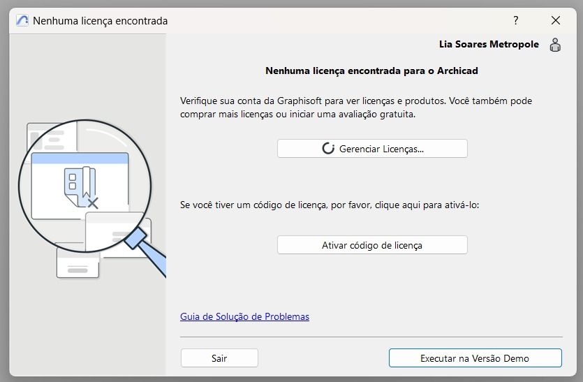

Tenho uma licença Solo Archicad na nuvem atribuída ao meu perfil, mas o programa do Archicad não reconhece a licença. Quando clico em "gerenciar licenças" a licença aparece no navegador. Já tentei reiniciar o programa, o computador, refazer o login, reinstalar o programa, reatribuir a licença e nada funciona.

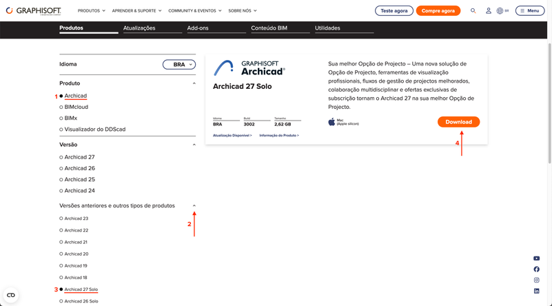

Percebi na imagem enviada que sua licença do Archicad é a versão Solo. Esse erro geralmente ocorre quando a versão incorreta do Archicad é baixada na página de downloads do site da Graphisoft. Você pode verificar se fez o download do Archicad Solo?
