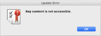

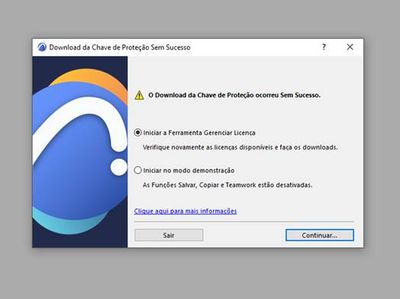

Alguns erros comuns de licença como: "O conteúdo da chave não está acessível", "O Donwload da Chave de Proteção Aconteceu sem Sucesso", "Key content is not accessible (Code:2009)" ou simplesmente "a licença não aparece mais no meu computador" podem aparecer durante o upload ou download de uma chave de software, após a atualização do sistema operacional ou formatação do computador.

Para fazer o download ou upload de uma licença de software, os arquivos precisam ser criados e excluídos em determinados locais no computador. Se isso não for possível e o License Manager Tool não puder modificar esses arquivos, a mensagem os erros comuns citados acima podem acontecer. Alguns motivos para isso são: CodeMeter desatualizado, bloqueio por antivírus, firewall acesso de permissão nas pastas necessárias licença perdida e/ou danificada por formatação ou versão não oficial do sistema operacional.

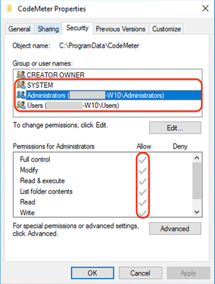

2. Habilite a permissão para as pastas as pastas Graphisoft:
a. A conta de usuário atual do sistema operacional deve ter permissões de leitura e gravação para o seguinte pastas e todos os itens incluídos (clique para obter as capturas de tela):
Windows: C:\ProgramData\CodeMeter\ Properties.png
macOS: Macintosh HD/Library/Application Support/CodeMeter/
