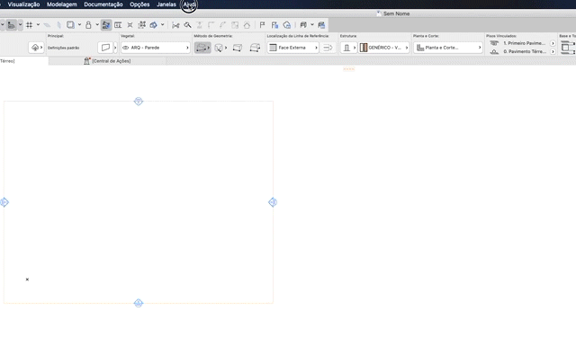

Faça o upload da licença
1. Abra o seu Archicad onde a licença está baixada;
2. Vá no menu Ajuda > Carregar Chave de Software;
3. O Archicad será fechado;
4. Faça upload da sua licença

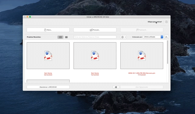

Baixe em outro Computador
1. Instale o Archicad ou Archicad Solo;
2. Abra o Archicad e faça login com seu Graphisoft ID;
3. Clique em "Novo" ou Abra um projeto e sua licença será baixada automaticamente;
4. Faça login com seu Graphisoft ID;
5. Comece um projeto e sua licença será baixada automaticamente.
