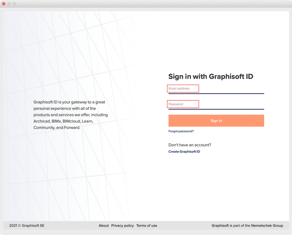

  3. Legen Sie mit dieser Email-Adresse eine Graphisoft ID an.

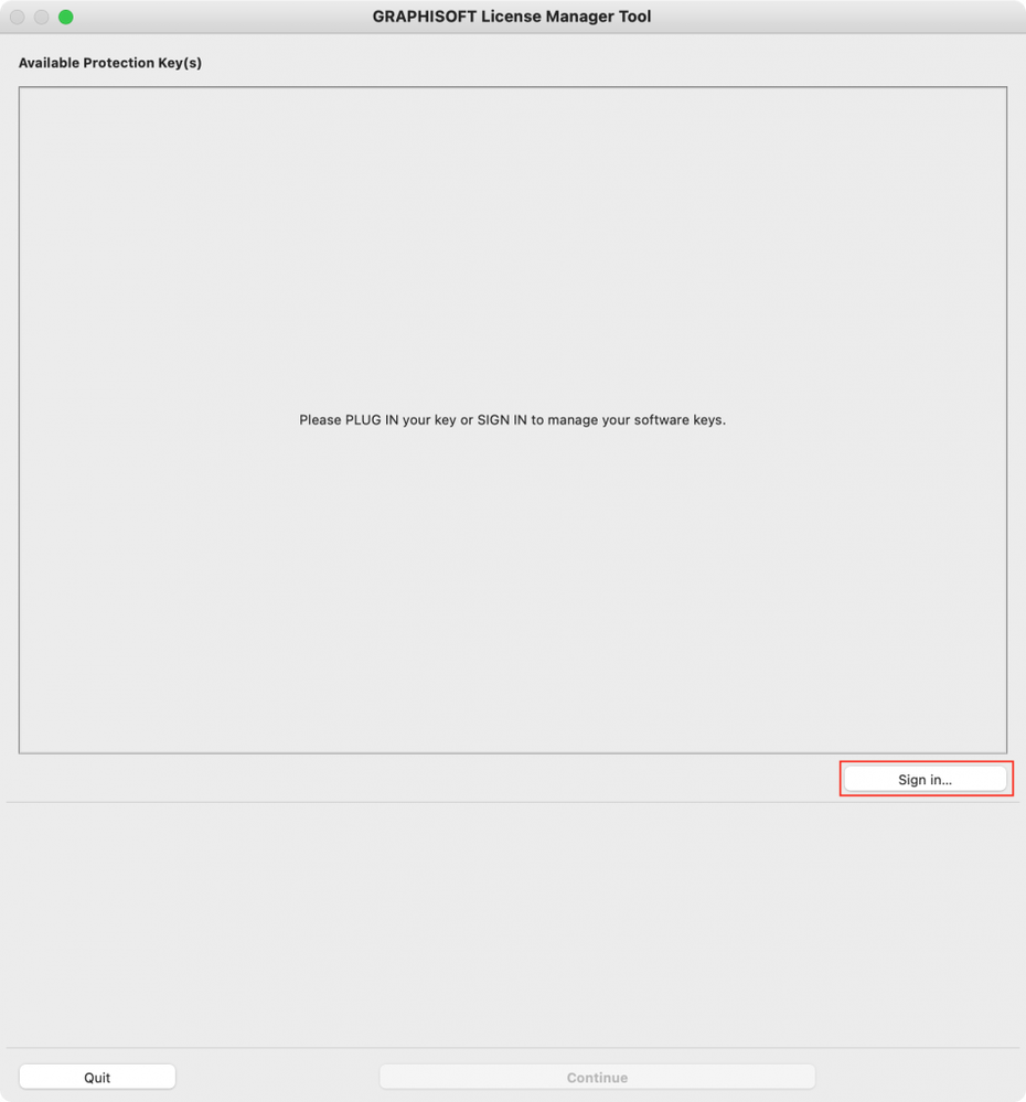

  5. Starten Sie das License Manager Tool
  6. Melden Sie sich mit Ihrer Graphisoft ID am License Manager Tool an

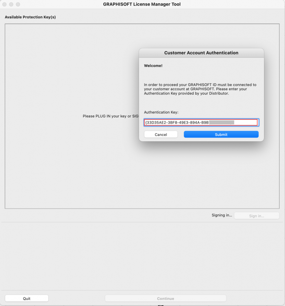

  1. Das License Manager Tool fragt nach dem Authentifizierungscode. Kopieren Sie diesen aus der E-Mail.
  1. Geben Sie Ihren Unternehmensnamen ein. Klicken Sie auf Accept/Bestätigen.
