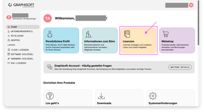

Sobald Sie Ihre Cloud-Lizenz erworben haben, kann diese auf https://graphisoftid.graphisoft.com eingesehen und verwaltet werden. Melden Sie sich einfach mit Ihrer Graphisoft-ID – auch GS ID genannt – an, um Ihr persönliches Profil zu verwalten, Ihre Unternehmensdaten zu überprüfen und Informationen über die verfügbaren Lizenzen zu erhalten.
Bitte beachten Sie, dass Sie unabhängig vom Produkt, Ihrer Graphisoft-ID eine Lizenz zuweisen müssen, auch wenn Sie eine Lizenz über Ihren Firmen Account erworben haben.

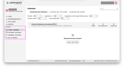

Wählen Sie Lizenzen, um Ihre Cloud-Lizenz zu überprüfen.
Auf der Seite Lizenzen kann eine der folgenden Kategorien ausgewählt werden: Cloud-Lizenzen, Software-Schlüssel, Hardware-Schlüssel oder EDU-Lizenzen.

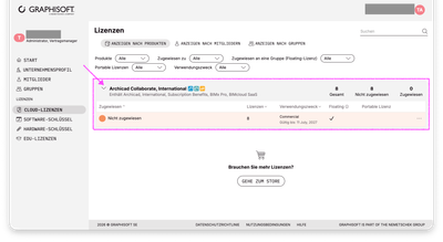

Wählen Sie Cloud-Lizenz aus.

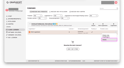

Auf dieser Seite werden die derzeit verfügbaren Cloud-Lizenzen sowie grundlegende Informationen angezeigt. Dazu gehören der Verwendungszweck – z. B. Kommerziell, Testversion oder Technologievorschau – sowie die Angabe, ob die Lizenz Floating, Portabel oder keiner dieser Kategorien zugeordnet ist.

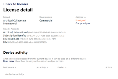

Weitere Informationen zur Cloud-Lizenz sind neben der Lizenz über das Symbol " ... " und der Auswahl der Option Details verfügbar.

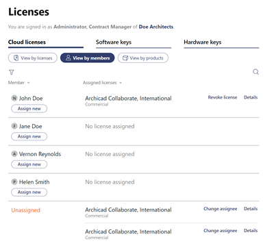

Lizenz zu Graphisoft-ID zuweisen
Bevor Sie Ihre Cloud-Lizenz nutzen können, muss diese einem Graphisoft-ID-Account zugewiesen sein. Es kann Ihre persönliche Graphisoft-ID oder ein anderer Account sein, der zu dem Unternehmen gehört, von dem Sie Administrator oder Vertragsmanager sind. Die Lizenz ist dann direkt dem ausgewählten Graphisoft-ID Account zugewiesen und die zugehörigen Produkte können heruntergeladen und aktiviert werden. Die Lizenz kann jederzeit an eine andere Person im Unternehmen übertragen werden.
Im Artikel Cloud-Lizenz einem Graphisoft-ID-Konto zuweisen sind alle notwendigen Schritte hierfür erklärt.
Hinweis:
Der Administrator und Vertragsmanager müssen nicht die gleiche Graphisoft-ID sein. Sowohl der Administrator als auch der Vertragsmanager können jederzeit eigenständig geändert werden.

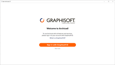

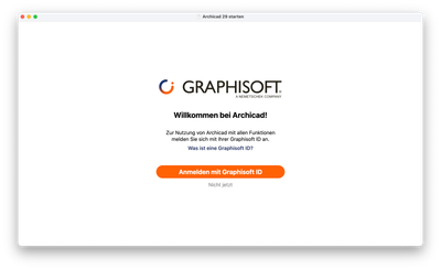

Sie können Ihre Cloud-Lizenz in Archicad aktivieren, indem Sie sich mit Ihrer Graphisoft-ID anmelden. Bitte stellen Sie sicher, dass Sie Ihre Anmeldedaten korrekt eingegeben sind und eine stabile Internetverbindung besteht.
Geben Sie Ihren Benutzernamen sowie Ihr Passwort ein und melden Sie sich an. Das war's schon!

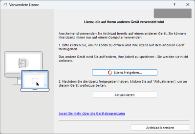

Wenn Sie Archicad auf mehreren Geräten verwenden möchten, können Sie sich mit Ihrer Graphisoft-ID auf dem zweiten Gerät anmelden. Archicad wird Sie anschließend mit einer Benachrichtigung über die bereits verwendete Lizenz informieren.
Die Lizenz muss freigegeben und anschließend die Schaltfläche Aktualisieren gewählt werden, um die Lizenz zu übertragen.
Zu diesem Zeitpunkt ist Archicad noch auf dem ersten Computer geöffnet. Dort wird eine Meldung angezeigt, die zum Speichern des Projekts auffordert, da für diesen Computer keine Lizenz mehr verfügbar ist. Bei einer Lizenzübertragung aus der Ferne gehen daher keine Daten aus bisher nicht gespeicherten Änderungen verloren, wenn im Dialogfenster Speichern gewählt wird. Die Lizenz kann später auf dem ersten Computer erneut aktiviert und die Arbeit fortgesetzt werden.

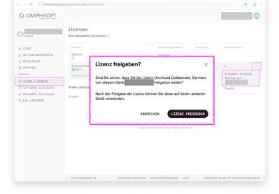

Gerät deaktivieren

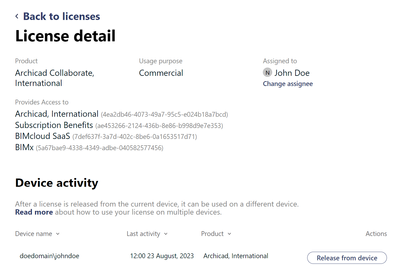

Eine Cloud-Lizenz kann jeweils nur auf einem Computer verwendet werden. Mit den Funktionen der Cloud-Lizenz kann sie jedoch über das Internet von einem Computer freigegeben und auf einem anderen Computer aktiviert werden.
Öffnen Sie die Seite https://graphisoftid.graphisoft.com und melden Sie sich mit Ihrem Graphisoft-ID-Konto an. Im Menü Lizenzen unter Cloud-Lizenzen wird das Gerät angezeigt, auf dem die Lizenz derzeit verwendet wird. Über das Symbol * … * kann die Option Vom Gerät freigeben gewählt werden, um die Lizenz vom aktuellen Gerät freizugeben.
Bestätigen Sie die Freigabe über Lizenz freigeben.
Wenn Archicad auf dem ersten Computer noch geöffnet ist, wird eine Meldung zum Speichern des Projekts angezeigt. Für diesen Computer steht die Lizenz nach der Freigabe nicht mehr zur Verfügung. Änderungen müssen vor dem Gerätewechsel gespeichert werden, um Datenverlust zu vermeiden.
