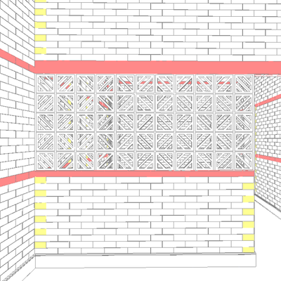

Uma das demanda que atendemos por aqui que foi preciso pensar fora da caixa para executá-la com o Archicad foram projetos de alvenaria modular, mais especificamente, projetos de tijolos de solo-cimento. Este tipo de entrega necessita quantitativo de blocos por tipo, planta de primeira e segunda fiada, especificação de meio-bloco e canaletas em pontos específicos da alvenaria.
Seria o Archicad capaz de gerar automaticamente este nível de detalhamento? A resposta é sim, mas como? Neste artigo te guiarei na primeira parte: A modelagem de uma alvenaria modular paramétrica. Para isso, estamos utilizando a ferramenta Parede Cortina.

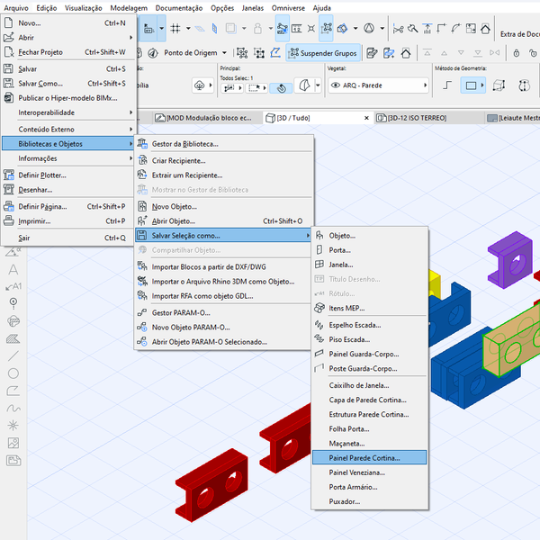

Modelando os blocos com Morph
Por aqui usamos Morph para modelar um bloco básico de 25cm x 12,5 cm x 7cm. O meio bloco e canaleta são consequências da dimensão do módulo base.

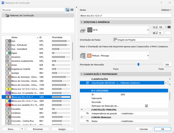

Perceba que propositalmente modelamos com um baixo nível de detalhamento. O que nos interessará no futuro não serão os boleados que poderiam existir em cada bloco, mas o seu tipo e suas cores. Sobre as cores, futuramente precisaremos extrair as cores dos blocos diretamente do material de construção, sem sobreposição de superfície. Para isso, criamos um Material de Construção com cor específica para cada bloco.
Com os blocos modelados, vamos salvar cada um deles como painel de Parede Cortina indo em Arquivo > Biblioteca & Objetos > Salvar seleção como > Painel Parede Cortina.

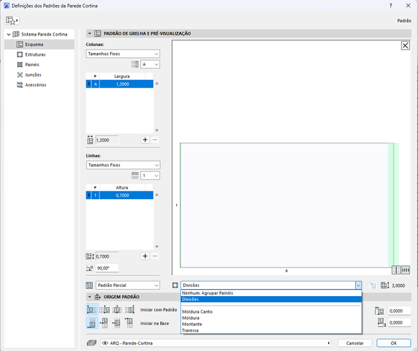

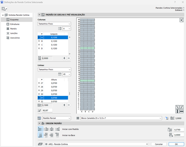

Em "Esquema" nós vamos criar duas Linhas e quatro Colunas de tamanhos fixos. O primeiro passo é apagar todo o esquema existente e trocar possíveis montantes por Divisões.
Agora podemos configurar nosso esquema de parede modular: As linhas devem corresponder a altura do seu bloco. Em nosso caso, 7 cm. A coluna deve corresponder à metade do comprimento de nosso bloco, sendo 12,5cm (25/2=12,5) por aqui.
Criamos nosso esquema base. Cada coluna representa uma fiada de blocos. Cada coluna representa meio bloco. Por que não duas colunas, sendo uma pra cada bloco inteiro? Pelo próprio sistema construtivo pois a segunda fiada difere da primeira formando uma alvenaria intertravada. Para alcançar este resultado nós devemos selecionar três divisões e trocar para nenhum conforme a imagem

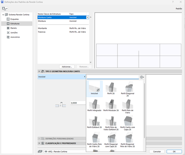

Molduras e Molduras Canto não serão úteis em nossa proposição, portanto, devem ser Invisível e com valor 0,00.
Construtivamente não há divisão entre nossos blocos. No entanto, será aplicado rejunte ao final da montagem da parede. Considerando isso, podemos chamar nossa única divisão de rejunte.

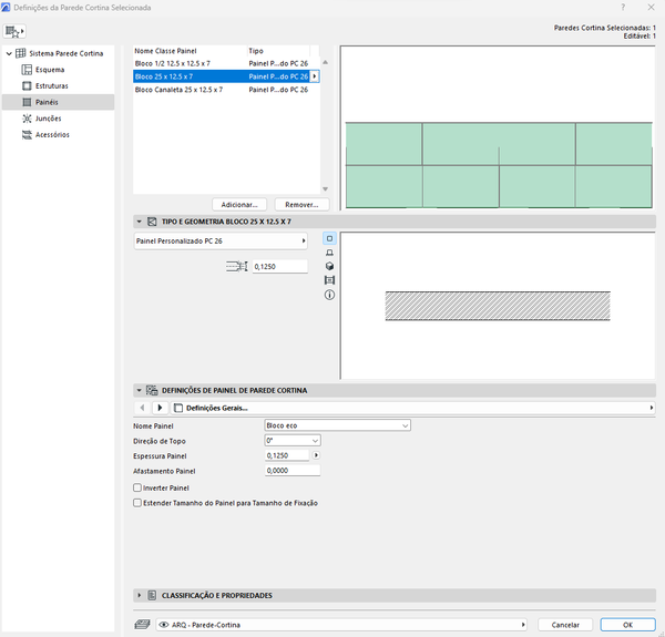

Painéis
Hora de definir os painéis. Lembra que salvamos nosso bloco como painel de parede-cortina? Aqui vamos selecionar nosso bloco. Basta selecionar Painel personalizado no tipo de geometria e em suas definições selecionar o painel salvo. É importante que suas definições geométricas tenham a mesma dimensão do bloco. Este será o bloco principal de nossa parede. Por fim, você deve adicionar demais blocos salvos como paineis disponíveis na parede-cortina, apesar de ainda não utilizados.

Como em nosso sistema construtivo de referência nós já sabemos que teremos canaletas na altura padrão de base e topo de janelas para cumprir a função de amarração da estrutura, verga e contra-verga, nosso esquema é um pouco diferente do apresentado no início deste guia. Acrescentamos linhas construindo verticalmente toda a parede e definimos que nas alturas adequadas, por padrão do esquema, os painéis (nossos blocos) serão canaletas. O resultado do esquema pode ser observado a seguir:

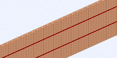

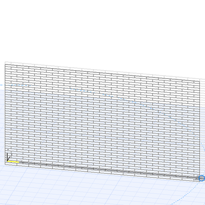

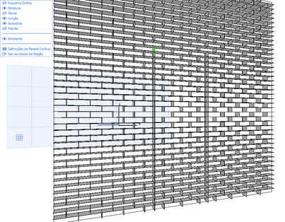

Com as configurações feitas, você pode favoritar sua parede-cortina e começar a utilizar. Basta selecionar o ponto de origem, seu ponto final e pronto. A parede será construída automaticamente.
Construa aberturas e edite a Parede Cortina

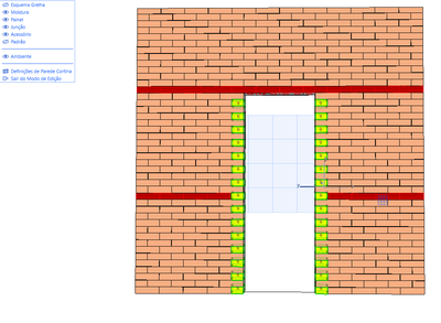

Com a minha parede inserida no modelo, podemos editar a parede para inserir vãos de portas e janelas. Como recomendação, sugerimos manter o Ambiente visível e os painéis invisíveis. Com esta configuração, basta seguir o passo a passo.
1 .Alongar a estrutura lateral onde será inserido a esquadria até a posição vertical adequada
2. Apagar a estrutura indesejada
3. Agora com os painéis visíveis, usar a ferramenta Pesquisar & Selecionar (Atalho Ctrl+F) e filtrar por Tipo de Elemento: Painel e Lagura <= 0,125. O valor de 0,125 é metade do nosso bloco inteiro. Ou seja, estamos buscando por todos os meio-blocos formados na parede por nossa edição.
4. Alterar todos os blocos selecionados para o tipo de painel meio-bloco.
