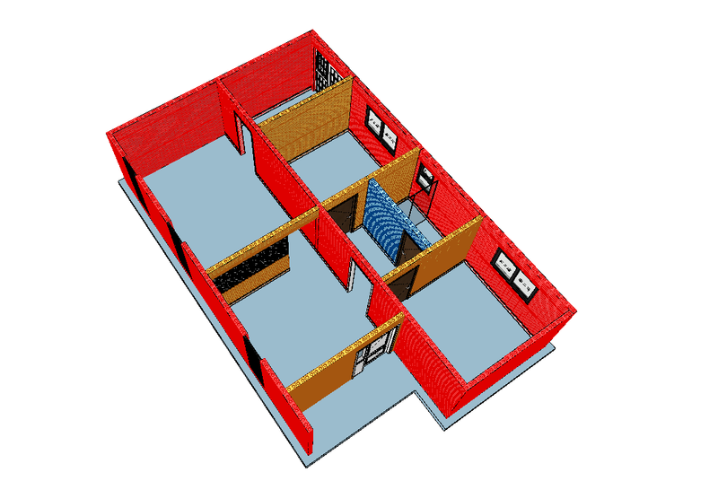

Construindo vista de independência de paredes
A vista de independência tem o intuito de identificar graficamente paredes unidas por tijolos conectados ou paredes independentes para auxiliar o cronograma de execução. A configuração destas vistas mescla criação de propriedades e sobreposições gráficas.

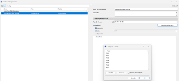

Primeiramente no Gestor de Propriedades, crie uma propriedade chamada "Independência de Parede". Para o tipo de dados, por aqui escolhemos "Definir Opção" e criamos um conjunto de opções com 01, 02, 03, 04, 05, etc. Cada opção representa um conjunto de paredes. Esta propriedade terá o intuito de unificar paredes por categoria de propriedade. Usamos este tipo de dados, mas fique a vontade para usar outro com a mesma função.
Com a propriedade configurada, hora de configurar um novo conjunto de sobreposição gráfica. Na janela de sobreposição gráfica, crie uma Nova combinação. Aqui nomeamos Projeto Executivo - Modulação.
Crie uma regra para cada tipo de parede em seu projeto e atribua uma cor em 2D e 3D para suas categorias.
Com todas as regras configuradas, hora de configurar o seu modelo ativando a sobreposição e alterando o valor da propriedade de cada conjunto de paredes.
Pronto! Com poucos cliques você será capaz de gerar um manual de execução detalhado e preciso para que sua obra seja melhor planejada não apenas em materiais, mas também em cronograma. Afinal, demonstrar em planta a paginação das fiadas e a independência das paredes, certamente auxiliará executores na definição do primeiro e último tijolo a ser assentado em sua obra.
