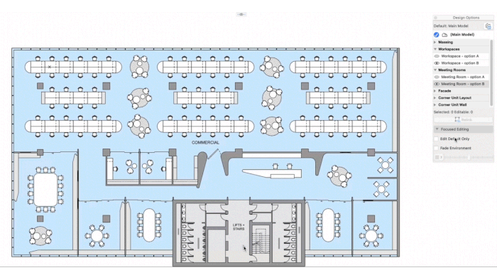

Avaliação de alternativas de projeto suave e contínua
Estudar projetos no contexto de seus arredores e avaliá-los quanto à estética, ao desempenho e à eficiência. No entanto, as diferentes opções podem se interceptar através das Opções de Elemento Sólido, Agrupar, Cortar ou Junções de Elemento. No Gestor das Opções de Projeto, você pode gerenciar suas opções de projeto como uma estrutura de pastas, mantendo todas as variações de projeto organizadas e fáceis de visualizar:
Opções de Projeto: Representam a variação individual de um projeto - por exemplo, uma variação entre um edifício com um telhado plano e outro com um telhado inclinado;
Definições das Opções de Projeto: Você pode criar quantas categorias forem necessárias para gerenciar diversas variações de projeto - por exemplo, você pode criar um conjunto para o telhado e outro para a fachada e, em cada "grupo", ter diferentes opções de projeto;

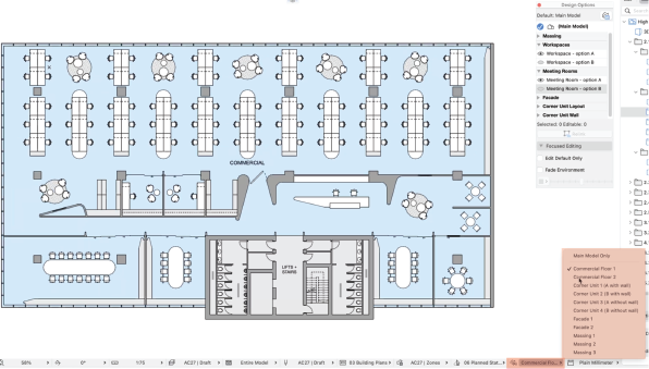

Combinação de Opções de Projeto: Esse nos permite visualizar diferentes opções de projeto de outros conjuntos simultaneamente, de forma semelhante às Combinações de Vegetais. Ao criar uma combinação, você pode decidir qual opção de projeto ficará visível em suas definições e acessar todas essas novas combinações na barra de opções rápidas, conforme mostrado na figura abaixo.
As Opções de Projeto são uma configuração baseada em visualização, o que significa que você pode escolher as definições desejadas por meio de qualquer saída 2D ou 3D. Você pode criar uma nova visualização e selecionar uma das Combinações de Projeto a ser exibida e, em seguida, organizar as visualizações de cada Opção em um Leiaute para melhor comparação.

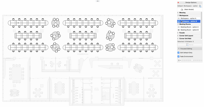

Edição Focada
Use a paleta Opções de Projeto para ativar e desativar rapidamente as opções enquanto você trabalha. O ícone de olho aberto permite que você saiba rapidamente qual opção de projeto está visível, e a marca de seleção azul indica que ela está definida como Padrão, de modo que qualquer modificação será aplicada a ela.
Se você precisar de uma diferenciação clara entre o modelo geral e as novas edições, poderá se concentrar na edição da opção atual bloqueando, esmaecendo ou colorindo outros elementos fora da opção atual.
Na imagem acima, você pode ver que o Espaço de Trabalho - Opção B está selecionado como Padrão com a marca de seleção azul e, como temos as opções de escolha focada ativada, você pode:
Editar somente Padrão, que permite apenas modificar os elementos presentes no Espaço de Trabalho - Opção B;
Esmaecer Ambiente, em que tudo o que não pertence à opção padrão selecionada é esmaecido. Embora os elementos pertencentes a ele apareçam com cores mais escuras, você pode ajustar a transparência e escolher cores diferentes para o Esmaecer Ambiente.

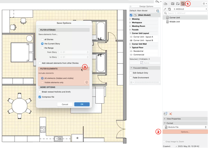

As Opções de Projeto se integram perfeitamente aos fluxos de trabalho dos Módulos Associados. Trabalhe com variações incorporadas, coloque um módulo com opções selecionadas ou altere-o posteriormente, tudo no nível da instância. No menu Publicar, é possível salvar e publicar Módulos Associados com todas as opções incluídas ou, alternativamente, apenas com as opções visíveis para essa visualização.
Seguindo o processo usual do Módulo Associado, é possível encontrar uma nova seção dedicada às Opções de Projeto em "Colocar Associação como Módulo" e em "Definições de Seleção de Associação", que permite colocar elementos do módulo como uma Opção de Projeto individual ou uma Combinação, e decidir se os novos elementos devem ser adicionados ao Modelo Principal ou a outra Opção de Projeto do arquivo hospedeiro.
