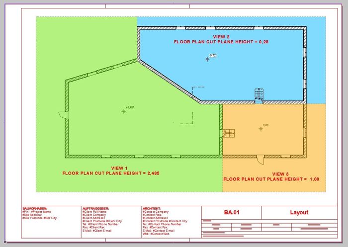

O mais importante a saber quando você planeja um edifício de dois andares é que você não precisa dedicar um pavimento separado para cada nível. O gerenciamento de muitos pisos pode complicar significativamente o seu fluxo de trabalho. Você pode modelar seu edifício com um pavimento que contenha todos os elementos. Para exibi-los em seus leiautes de planta baixa corretamente, você deve salvar Vistas com definições diferentes de seu modelo (por exemplo, usando diferentes alturas de plano de corte de planta baixa ou opções de vista de modelo). Posteriormente, conecte essas visualizações no leiaute ao longo da linha da mudança de nível.

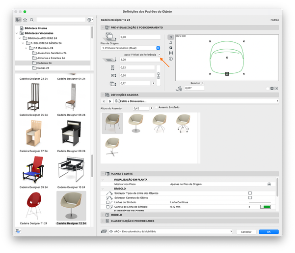

Crie seu modelo dentro de um pavimento. Se necessário, você pode usar a ferramenta Gravidade para colocar os elementos facilmente nas lajes escalonadas. Outra opção é arrastar os elementos para o lugar certo nos Cortes/Elevações.
Também é útil para o posicionamento, definir um nível de referência para os níveis intercalados em Opções>Preferências do Projeto>Níveis de referência. Você pode escolher esses níveis para colocar os objetos em relação a eles.

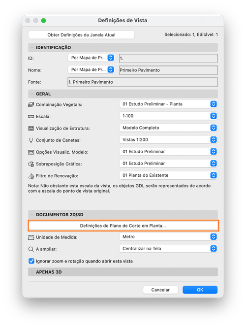

Salve Vistas separadas dos pavimentos. Devido aos níveis intercalados, um plano de corte de planta de piso unificado não pode ser escolhido para todos os níveis. Portanto, você deve se concentrar em uma parte do nível e definir a altura do plano de corte da planta baixa para essa parte corretamente e salvar com a vista essas configurações. Faça isso para todas as partes do pavimento.

Conecte essas visualizações separadas no Leiaute ao longo da linha de mudança de nível. Oculte os títulos do desenho e adicione novos pontos ao polígono do quadro de desenho para seguir a linha de divisão, se necessário.
