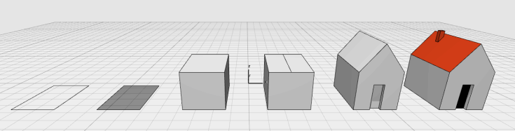

Use a ferramenta Morph para criar elementos de forma livre no Archicad e para que você não precise importar formas especiais de outros programas. A ferramenta Morph está totalmente integrada ao Archicad e funciona com uma lógica e interface similares as outras ferramentas de modelagem. No entanto, existem alguns recursos do Morph que vão além das outras ferramentas de modelagem do Archicad.
Recursos da ferramenta Morph
  • Geometria e Subelementos do Morph: Comparado as ferramentas de modelagem tradicionais, o Morph praticamente não tem limites geométricos. Cada borda e cada superfície podem ser movidas e moldadas em qualquer direção, para que você possa criar exatamente o elemento necessário para se adequar a situações específicas do projeto;
  • Criação do Morph: Além dos Métodos de Geometria básicos, você pode usar o comando "Converter Seleção em Morph(s) através do menu Modelagem ou clicando com o botão direito do mouse. A Vara Mágica também é muito poderosa para a criação de Morph, tocando em qualquer superfície com a Barra de Espaço pressionada, por exemplo, uma malha, você poderá criar um Morph.
  • Definições do Morph: As Definições do Morph Selecionado varia dependendo se você selecionou um Morph inteiro ou qualquer parte dos seus subelementos (por exemplo, faces, arestas). Na seleção do subelemento, apenas o painel "Modelo" e os controles relevantes estarão disponíveis, dependendo se você selecionou aresta(s), face(s) ou uma combinação dos mesmos.
  • Edição Gráfica: A criação e edição do Morph são mais intuitivas na janela 3D. Selecione qualquer borda, pegue qualquer ponto, superfície ou qualquer combinação dos seus subelementos para modificar o Morph com a ajuda da Paleta Flutuante e terá um feedback em tempo real.
