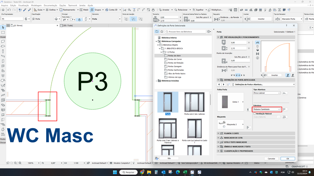

Reparei que no Archicad 28, ao escolher a moldura dos batentes das portas como rebaixo samblado, o rebaixo não é indicado em planta. No entanto, até a versão 27 era demonstrado normalmente. A versão 28 é assim, ou eu preciso fazer mais alguma tipo de configuração? Ou é um bug?

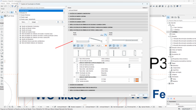

Confere se as configurações do OVM estão corretamente aplicadas.
Com o Archicad 28 tivemos algumas mudanças nos OVMs das esquadrias: verifica se os ícones estão todos habilitados!

Oi Patrícia.
Era o OVM mesmo. Mas não nesses botões de baixo. Precisei também alterar na parte de cima, colocando completo.
