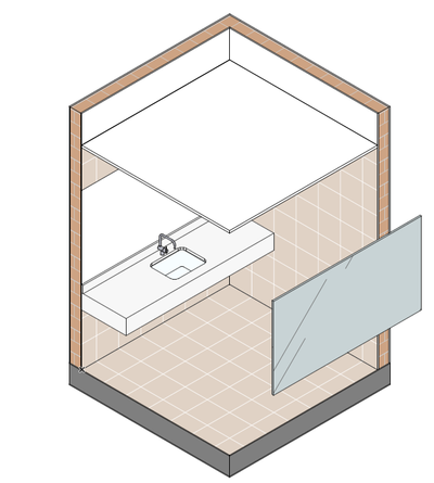

Em nosso artigo será usado um modelo esquemático de ambiente com uma bancada fixada em uma alvenaria com revestimento cerâmico 30x30. Acima do piso temos um espelho de 1,10m de altura e temos um forro a 2,60m do piso.
Usei uma parede composta para modelar as alvenarias e uma laje simples para modelar o forro. Naturalmente, sendo a parede mais alta que o forro, o revestimento inserido na face interna da parede é definido para toda a parede, superando o pé-direito do ambiente e trazendo quantitativos superdimensionados. Talvez a primeira pergunta seja "como resolver?".

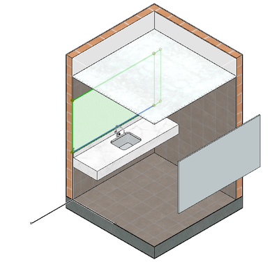

Retire os revestimentos acima do forro
Para retirar revestimentos acima do forro nós criamos um volume de ar gerado a partir de uma cópia do elemento de forro com altura igual a distância entre forro e laje. Com o volume de ar modelado, basta prolongar o elemento em todas as faces a partir do comando "Afastar todas as arestas" (disponível na Paleta de Contexto ao selecionar o elemento) em 0,001m para dentro da parede existente. Automaticamente as superfícies das alvenarias não mais estarão disponíveis acima do forro e o quantitativo será atualizado em nossos mapas de superfícies.

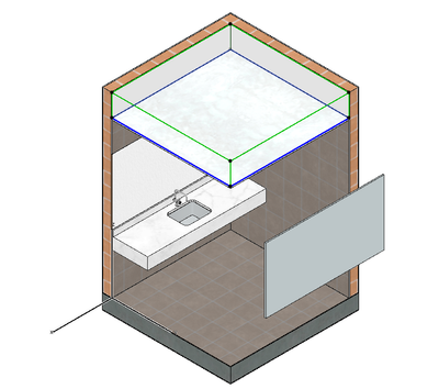

Retire os revestimentos de trechos da parede
Nas paredes nós temos uma necessidade um pouco diferente. Nós queremos não apenas substrair o revestimento de nossos quantitativos. Nós queremos que nos trechos atrás de espelhos o revestimento seja substituído por um material mais barato ou apenas emassamento para receber o espelho.
Para esta finalidade nós criamos uma parede com Estrutura em Reboco, espessura 0,015m e face externa Estuque (ou Material a sua escolha). O elemento foi inserido a partir do osso da parede e teve sua elevação e altura definidos conforme locação do espelho no ambiente. Neste caso precisaremos realizar uma Operação de Elementos Sólidos sendo a parede de Reboco o "Operador" e a Parede Composta o "Alvo". Basta realizar a operação "Subtração" e está feito.
Resultados e observações
Pronto! Em poucos cliques nós conseguimos substrair ou substituir determinados trechos de revestimentos para Vistas, 3D e quantitativos precisos e corretos conforme o que será necessário para uma compra e execução segura.
