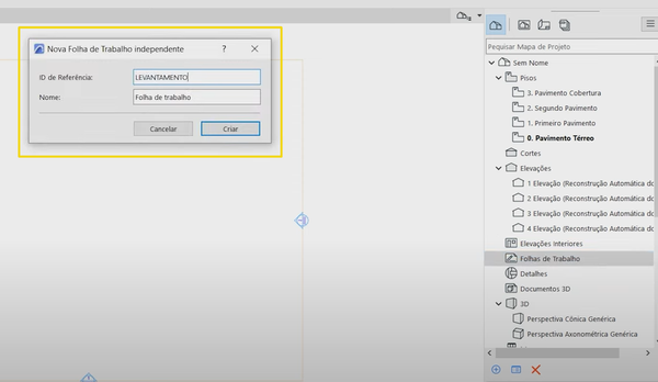

Crie uma folha de trabalho para colocar o seu DWG.
Nota: Determine um ponto fixo do seu levantamento para ser o seu ponto 0,0 base de referência para o projeto e arraste esse ponto para o 0,0 do Archicad (representado por um x).

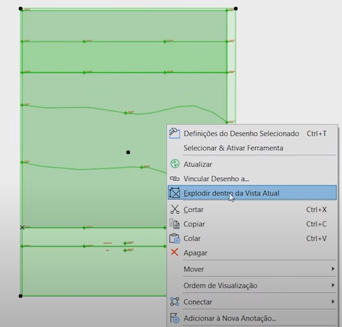

Ao inserir o seu levantamento topográfico, clique com o botão direito do mouse em "Explodir dentro da Vista Atual". Este passo é para que possamos pegar as linhas de curva de nível para usar como base para nossa modelagem. Você pode ou não manter os elementos originais (ou seja, seu desenho original do levantamento).

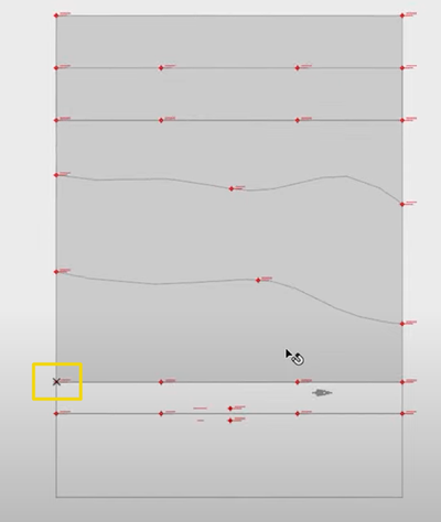

Ao copiar as linhas, volte para o Mapa de Projeto, clique com botão direito na Folha de Trabalho criada, na qual foi inserido o levantamento, e clique em "Mostrar como Rastreamento e Referência".

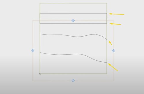

Feito isso, utilize a ferramenta de Malha para modelar o contorno do seu terreno e, em seguida, cole as suas curvas de nível na localização original, para que não sofram alteração na posição em relação ao levantamento.
Para inserir suas curvas de nível na sua Malha, selecione o terreno modelado (1) e, em seguida, selecione a ferramenta Malha (2). Pressione a Barra de Espaço (3) (atalho para ativar a Vara Mágica), clique nas suas curvas de nível e uma janela irá aparecer, onde você deve adaptar as arestas do usuário.

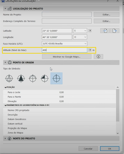

Vamos em Opções > Preferências de Projeto > Definições de Localização;
O Nível do Mar definido é o mesmo que o nosso "0" do projeto. Por isso, defina-o antes! Porém, caso haja alterações, você pode alterá-lo pelo mesmo caminho.
A título de exemplo, vamos colocar que o nosso Nível do Mar é 400 m.

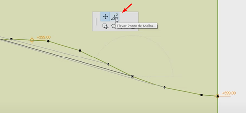

Agora, vamos inserir os níveis das nossas curvas de nível. Clicando na curva de nível, vamos selecionar um ponto e, na Paleta de Contexto, clicar no ícone a seguir:

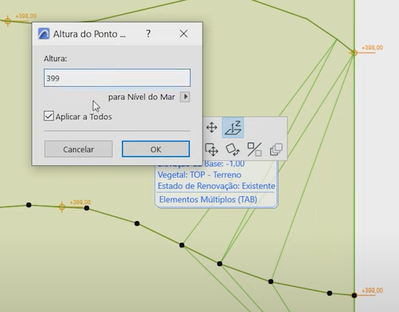

Ao abrir a janela, precisamos ter cuidado com 2 itens diferentes: o primeiro, a Referencia do nível que estamos inserindo na malha e, o segundo, se essa altura é aplicável em todos os pontos daquela curva de nível.
Para podermos colocar as cotas reais de topografia, devemos, então, mudar o primeiro item para "Nível do Mar" e, em seguida, inserir a cota real da nossa topografia (no caso do exemplo, 399m). Também é importante marcamos a caixinha "Aplicar a Todos", para que todos os pontos da nossa curva de nível fiquem com a mesma altura.
