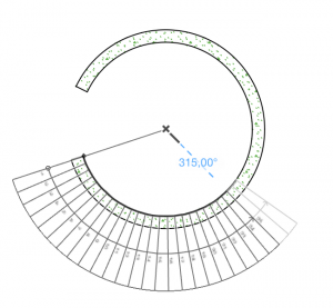

Usando o comando "Arco por ponto central"
  • Ative a ferramenta Escada;
  • Clique para iniciar a modelagem e selecione o comando "Arco por ponto central" na Paleta Flutuante;
  • Defina o ponto central da escada em espiral;
  • Termine a escada com um duplo clique.
Importante saber:
  • O raio é sempre medido a partir da Linha de Base (linha azul), portanto, escolha cuidadosamente a posição da Linha de Base da escada. Veja as diferentes escadas resultantes de diferentes configurações de linha de base (observe que o raio é o mesmo):
Captura de Tela 2023-05-12 às 11.41.57.pngCaptura de Tela 2023-05-12 às 11.41.57.png
Captura de Tela 2023-05-12 às 11.42.10.pngCaptura de Tela 2023-05-12 às 11.42.10.png
  • O primeiro clique define o ponto inicial da escada.
