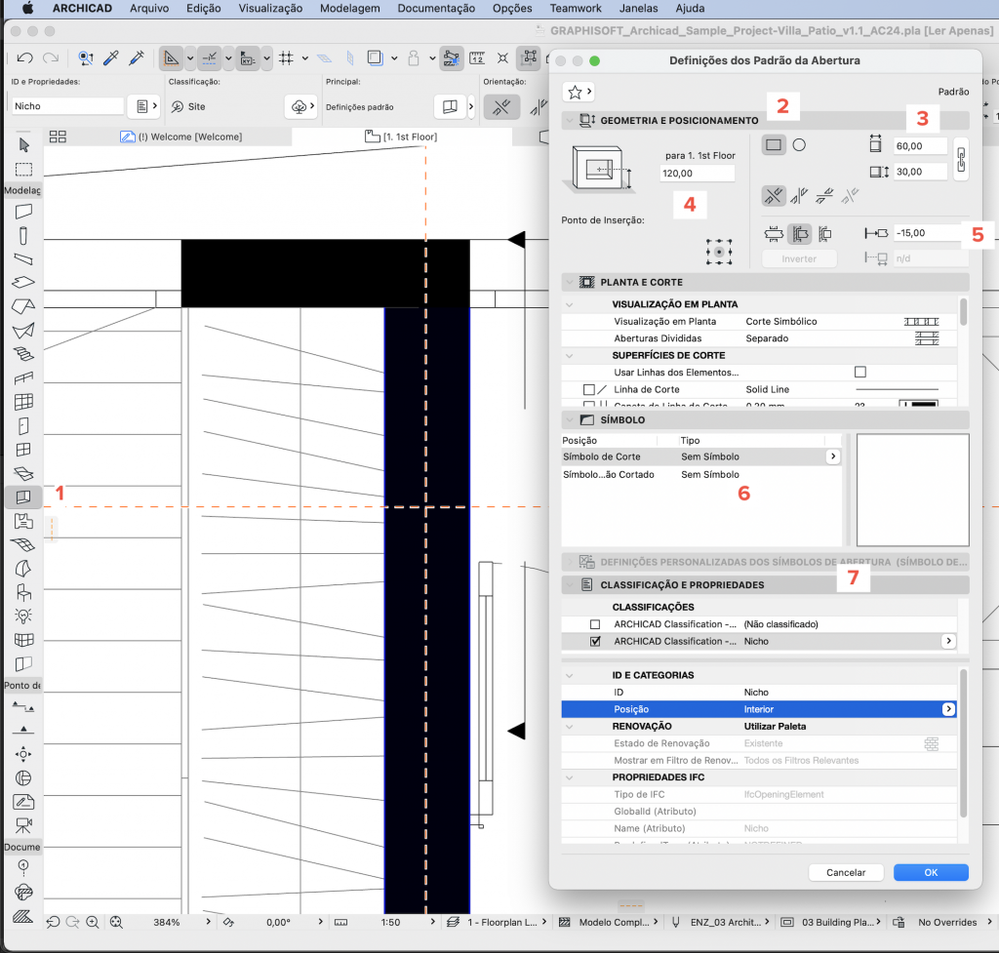

Criando uma Abertura na Parede
ABA DE CONFIGURAÇÃO
1 - Selecione a Ferramenta Abertura;
2 - Na caixa de configurações, selecione a opção Retangular;
3 - Selecione as dimensões, no nosso exemplo: 60 x 30 cm;
4 - Selecione o ponto de inserção e altura dele, no nosso exemplo: Centro e 120 cm de altura;
5 - Selecione a "Limite de um lado" e o afastamento do Plano de Referência, no nosso exemplo: - 15 cm, que será a profundidade total do nicho;
6 - Na aba "Símbolo" selecione "Sem Símbolo";
7 - Classifique a abertura adequadamente, seguindo seus padrões;
8 - Insira a Abertura do nicho na posição correta.

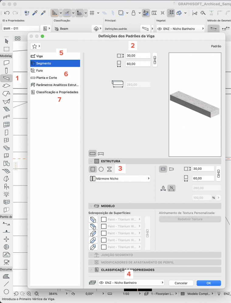

ABA DE CONFIGURAÇÃO DA FERRAMENTA VIGA
1 - Selecione a ferramenta Viga
2 - Insira as dimensões do nicho, no nosso exemplo: 60 x 30 cm;
3 - Na aba "Estrutura" selecione "Retangular" e o Material de Construção do nicho (deve ser igual ao material do perfil criado no passo anterior). No nosso exemplo: Mármore Nicho;
4 - Selecione o Vegetal apropriado;
5 - Na aba "Viga" em "Afastamento do Piso", insira a altura em relação ao piso atual. No nosso exemplo: 120 cm;
6 - Na aba "Planta e Corte" selecione em "Visualização em Planta Atual" "Vista, Corte e Projeção". Além disso, selecione "Trama de Superfície"e insira uma Trama para representar o nicho em planta. No nosso exemplo, utilizamos pontos na representação em planta;
7 - Classifique o nicho adequadamente, seguindo seus padrões.
8 - Modele o nicho de acordo com seu projeto No nosso exemplo, o nicho tem 15 cm de profundidade, mais 2 cm da face externa da parede.
Você deve modelar o nicho utilizando a Viga, com o "Método de Geometria""Encadeado".
No nosso exemplo: 2 cm serão a pedra de fundo do nicho e o restante serão as pedras de acabamento, utilizando o Perfil Complexo criado anteriormente.
Criando Perfil Complexo para criação do Nicho
1 - Selecione a ferramenta o maior seguimento da Viga
2 - Na aba "Seguimento" edite para "Perfil Complexo" e selecione o perfil criado anteriormente, no nosso exemplo: "Nicho";
3 - Clique em "Ok" e seu nicho estará completamente modelado
