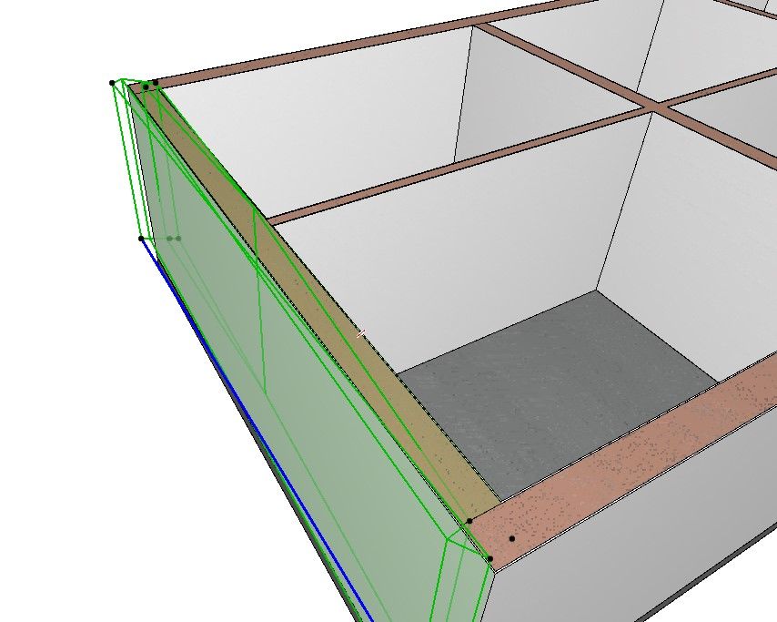

Hallo wo ist der Fehler ich kann hier nichts in 3D modellieren.

Stefan L_
Sieht nach 'irrwitzigem Abstand vom Ursprung' oder 'aberwitziger Ausdehnung des Modells' aus.
Wenn man vor dem Komma schon viele Stellen für große Entfernungen verbraucht hat, bleiben hinter dem Komma keine mehr für die Präzision übrig.

Sehe ich auch so.
Wichtig: Nachdem du das Modell zum Nullpunkt verschoben hast, öffne die Datei über Menü/Öffnen... neu und wähle dort *Ausgewählte Datei öffnen & reparieren*, sonst bleibt der Fehler evtl. bestehen.
Gruss, poeik

Das ist der sicherste Weg. Es sollte aber auch ein normales Schließen und Öffnen reichen.
Liegt daran, dass ein interner Offset zum <0,0,0> Nullpunkt nur beim Öffnen kalkuliert wird (einmalig).
Übrigens: Das erstreckt sich auch auf Arbeitsblätter (und abgeleitete Sichten)! Die haben kein eigenes Koordinatensystem. Archicad berechnet das über alles hinweg. Wer also im Grundriss weit weg vom Ursprung zeichnet, aber im Arbeitsblatt nicht, bekommt ein Problem.
