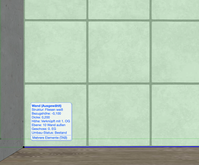

In unserem Beispiel sehen Sie eine Raumecke im 3D Fenster. Die Fliesen-Oberfläche der Wand sollen ihren Ausgangspunkt aber in der linken unteren Ecke haben.
  • Aktivieren Sie dazu zuerst das entsprechende Element , in unserem Fall die Wand mit der Fliesen-Oberfläche.

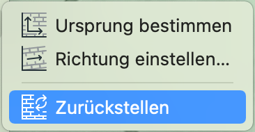

  • Gehen Sie dann im Menü auf Dokumentation > Rendering, Animation etc. > 3D-Textur ausrichten und wählen hier den Befehl Ursprung bestimmen.
Der Cursor bekommt eine Rautenform und hat eine graue Hintergrundsfläche.
Klicken Sie nun an die Stelle, an welcher der Texturursprung liegen soll. In unserem Fall ist dass die Ecke unten Links.
Der Texturursprung liegt nun an diesem Punkt. Die Fliesentextur beginnt nun genau in der Ecke.

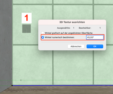

Wenn Sie den Winkel der Textur ändern wollen, wählen sie im Menü den Befehl Richtung einstellen.
  1. Klicken Sie dann irgendwo auf die Oberfläche des Elementes.
  2. Es öffnet sich ein Menü. Hier können Sie den gewünschten Drehwinkel numerisch bestimmen. Alternativ kann die Textur mit der ersten Methode auch manuell gedreht werden. Bestätigen Sie abschließend mit OK.

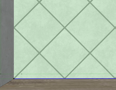

Die Textur wurde nun im gewählten Winkel gedreht.
Um getätigten Texturausrichtungen zu löschen gehen Sie im Menü auf Zurückstellen.

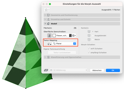

Wenn Sie besondere Elementformen nutzen, können Sie diese auch in einen Morph umwandeln. Ein Morph bietet Ihnen weitere Optionen zur Texturausrichtung. Die Funktionen beziehen sich auf jede einzelne Morph-fläche. welche vorher mit dem weissen Cursor ausgewählt werden muss.
