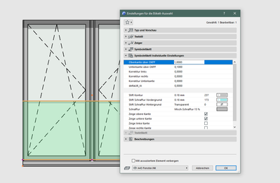

Bin immer noch tief enttäuscht, dass einer meiner längeren Beiträge zwar dafür gesorgt hat, dass ich über Antworten in diesem Thread informiert werde, aber meine Antwort selbst gar nicht zu sehen ist.
Ich versuch's nochmal:
Weil wir unsere Ansichten nicht auf "Transparenz" eingestellt hatten, sah eine Glasscheibe vor dem Fenster ziemlich doof aus - die war ja auch nicht transparent und man sah die untere Fensterhälfte nicht. Darum stand bei uns ein Geländer in der Leibung, das nur Ober- und Untergurt mitbrachte. Die Ansichten selbst wurden dann mit einem Etikett aus transparenter Schraffur aufgehübscht (inpsired übrigens by Heimos 'verdeckte Wände im Inneren'-Etikett), das sich automatisch in die richtige Position und Breite ruckelte. Weil nicht alles immer rechtwinklig war und wir auch Eckfenster hatten, konnte man dann noch an lila Punkten die Parallaxe zurechtzuppeln.
Geländer wirft schicken Schatten, Etikett macht 'Glastransparenz':
Etikett mit Zuppelpunkten:
Wenn man ganz feste wollte - vielleicht könnte man ein Geländerpaneel programmieren, das sich in Ansichten selbst verleugnet?
