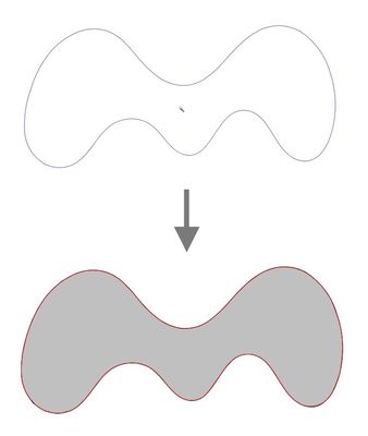

Mit dem Zauberstab können Sie vorhandene Elemente nachzeichnen. So können Sie z.B. eine Decke oder eine Wand entlang einer Kontur (z.B. einer 2D Spline) mit einem Mausklick erstellen.

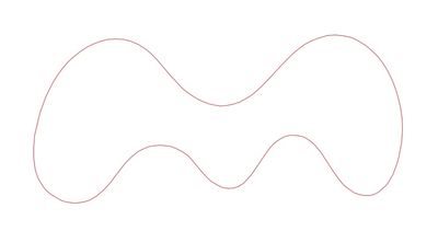

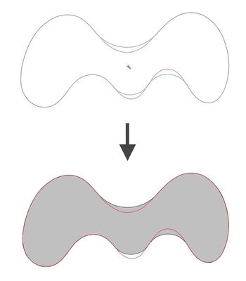

Für kurvige Formen werden als Konstruktionsgrundlage oft Splines genutzt. Je nach Zauberstabeinstellung gibt es aber Differenzen zwischen der Spline-Form und der erstellten Bauteilform.
Da ein Spline einer mathematische Funktion folgt, denen sich die Bauteile nur annähern können, wird es auch immer Abweichungen zwischen Spline und Bauteil geben. Der Wert dieser Abweichung kann jedoch eingestellt werden.

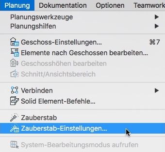

Um Ihre Bauteilform an die Splineform anzunähern, müssen Sie die Zauberstab-Einstellungen im Menü Planung öffnen.

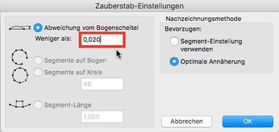

Stellen Sie die Abweichung auf einen niedrigen Wert.

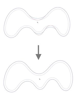

Die Annäherung der Bauteilform an die Spline hat sich jetzt wesentlich verbessert.
Bauteile wie Wände und Unterzüge werden nun entsprechend der Grundkontur erstellt.
